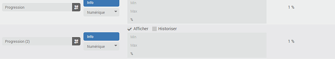

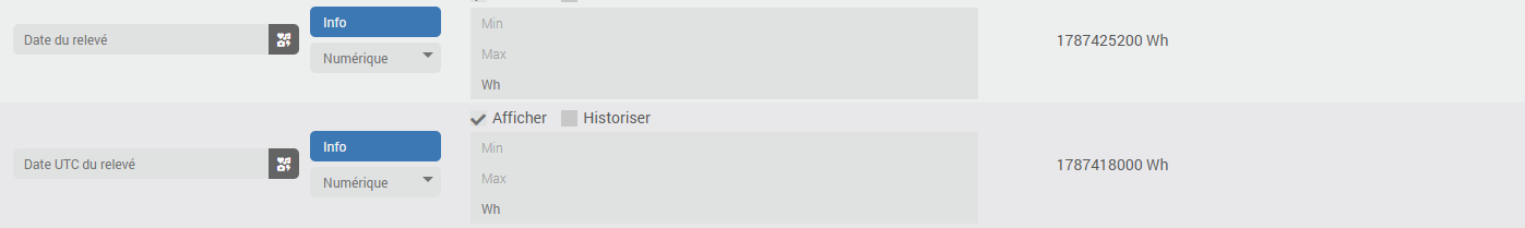

Juste une petite coquille je pense :
Date est en Wh et c’est un timestamp.
Date UTC, je suppose que c’est le timestamp transformé sous forme Y-m-d H:i:s qui devrait être affiché.
2x temps restant, sans doute que tu voulais avoir un formatté et l’autre sous forme de secondes ?
2x progression
Bonsoir.
Pour UTC, c’est +2 heures (fuseau horaire) si on regarde bien.
C’est une info qui est juste transmise telle quelle.
Je corrige les unités.
Pour les commandes en doublon, c’est « normal ».
Samsung publie 2 fois les informations par la ressource /operational/state/vs/0 et /operational/state/0 .
C’était également le cas pour certaines commandes dans le plugin SmartThings.

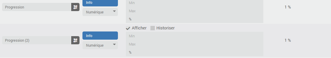

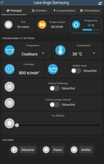

Plugin validé pour mon lave-linge WW10FG5U34AEEF :+1:
Toutes les infos remontent bien excepté la puissance actuelle qui reste à 0 pendant les cycles mais je n’ai rien non plus dans l’app Samsung donc cela ne vient pas du plugin à mon avis !
Juste une petite remarque pour chipoter, lorsque la machine est en veille, la progression du lavage est à 1% au lieu de 0% :innocent:
Merci en tout cas pour ce plugin très pratique !!
Xav
Oui, pour ça, je peux rien faire. Pareil, il revient jamais à 0%.
On peut faire un #value# - 1 dans Formule de calcul :laughing:
Excellente idée. Je suis même allé plus loin :wink:
#value# == 1 ? 0 : #value#
