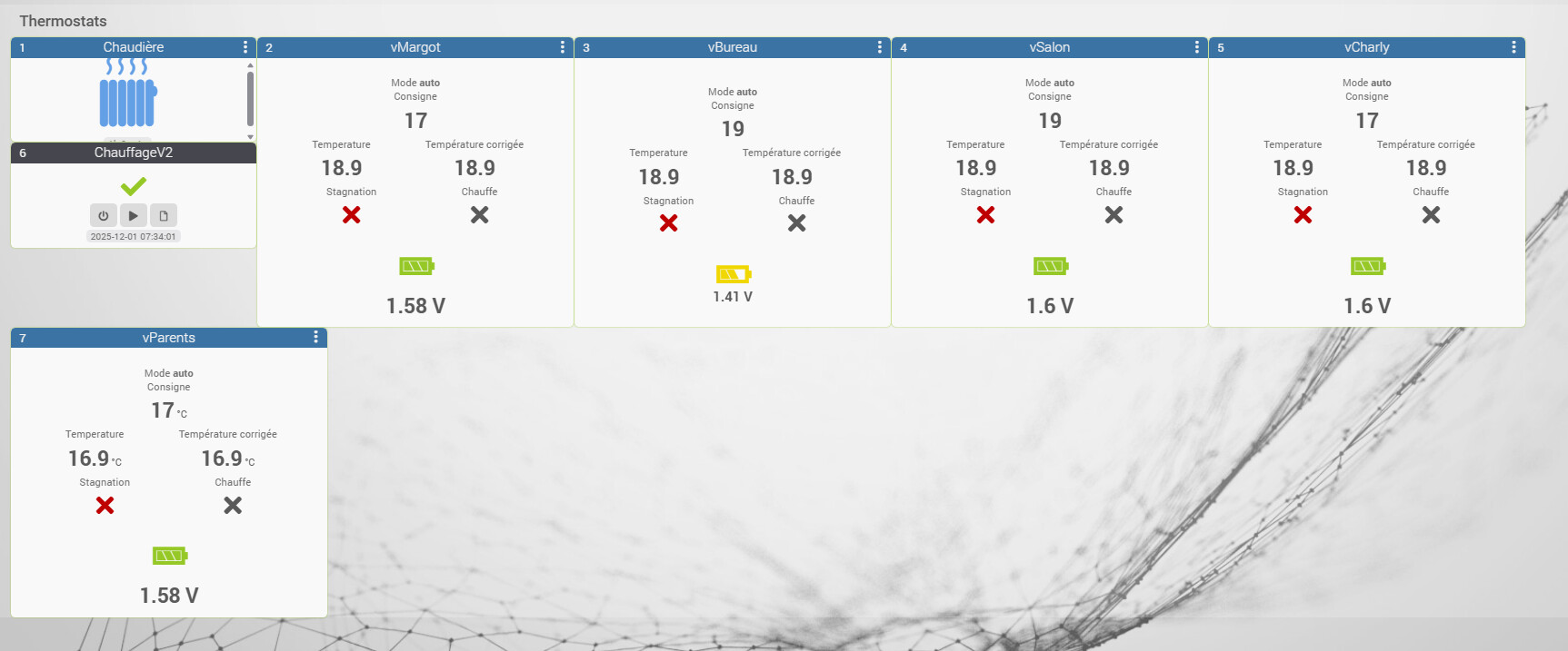

Et pour gerer mon chauffage, j’ai affiné avec des virtuels qui contiennent que ce dont j’ai besoin, et me permettent quelques trucs sympa.
Je choisis de chauffer quand j’atteint la consigne - hysteresis (variable)
Je coupe quand j’atteint la consigne. Mais pas d’hysteresis ici, car de toute façon la tête ferme la valve, donc ca ne sert a rien de laisser la chaudière allumée.
J’ai aussi une gestion de la stagnation : mes tetes ferment trop la valve a l’approche de la consigne, du coup des fois j’ai du mal a l’atteindre, donc j’ai une commande qui passe a 1 si ca a pas bougé depuis 30 minute. Si cette commande est a 1, mon virtuel ne demande pas de chauffe.
Avec ca une petite vue pour surveiller, ca m’a permit a comprendre le fonctionnement des widgets :
