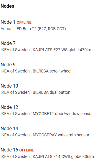

@Xav-74 j’ai essayé avec le module klippbox et Zigbee2MQTT sans succès

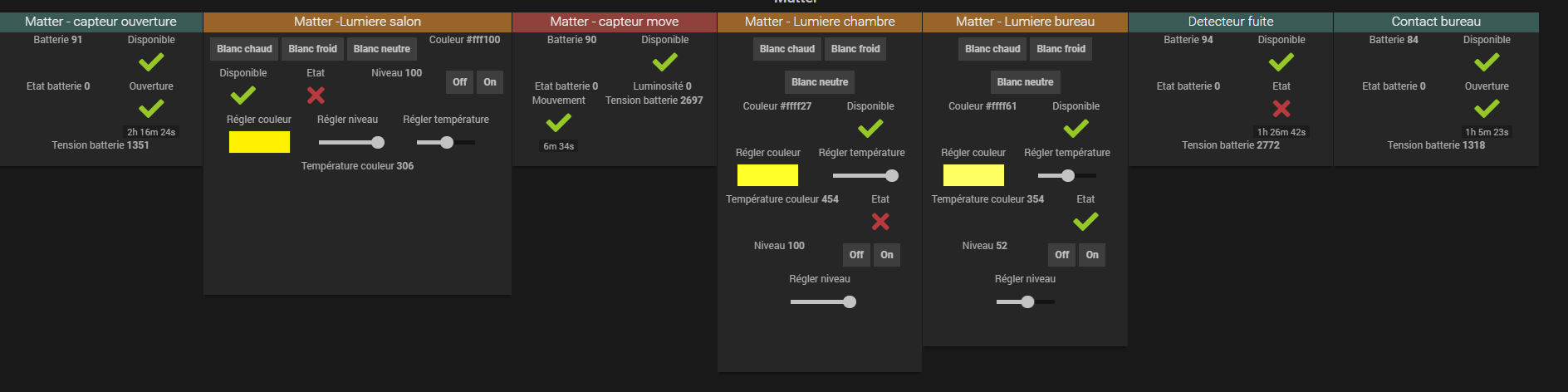

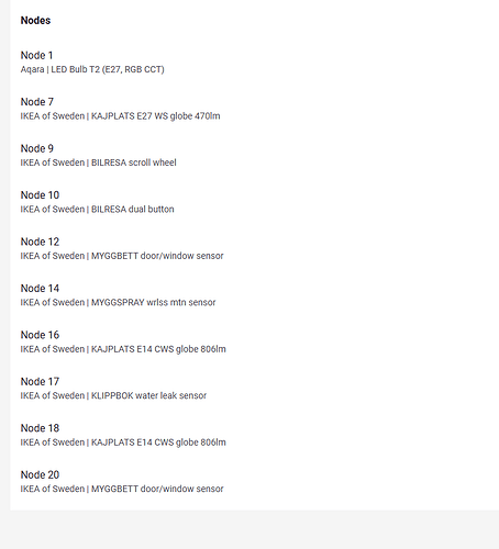

@Fabrice cela fait plusieurs jours que ca tourne et pas de soucis, les modules sont inclus rapidement ( 1 ampoule Aqara et toute la gamme Ikea :slight_smile:
Et à contrario de ce que dit l’article , c’est l’ampoule Aqara qui est gênante. Si tu coupes l’alimentation avec l’interrupteur mural alors que l’état est à 0 dans Jeedom, lorsque tu remets le courant, l’ampoule ne se rallume pas.
Les ampoules (rgb ou spectre blanc) : retour d’état rapide , gestion des couleurs etc
les modules ikea:
BILRESA dualbutton ok 4 cmds: simple,double => ok et pas de latence
BILRESA bouton-molette = 3 modes et chaque mode simple/double/long click et 1 molette droite + gauche => ok .Pour la molette j’utilise un scénario et ca diminue ou augmente la luminosité (on peut imaginer les possibilités) . Je viens de voir dans les logs qu’il y a même un triple click donc le module a 12 boutons et 3 molettes configurable
Capteur de mouvement MYGGSPRAY => ok niveau mouvement , luminosité à revoir
capteur d’ouverture MYGGBETT => OK
Tous les modules sont inclus d’abord dans l’app Maison via mon homepod

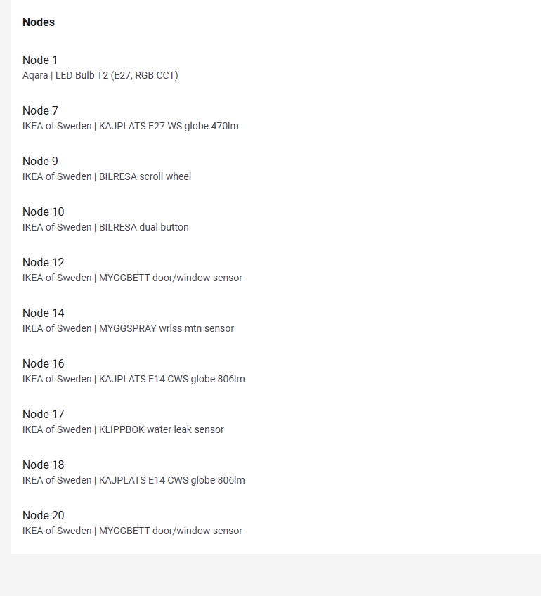

Top ! C’est exactement ce qui manque à Jeedom ! J’ai testé 3 appareils IKEA Matter dont le détecteur de C02 et franchement C’est fiable.
Je les ai intégrés dans le HomePod, Google et HA.
Le plus complet c’est dans HA ou tout remonte : pm2.5, co2, température, humidité et le fait de pouvoir éteindre le rétro éclairage.
Dans Apple je n’ai que co2 et particules.

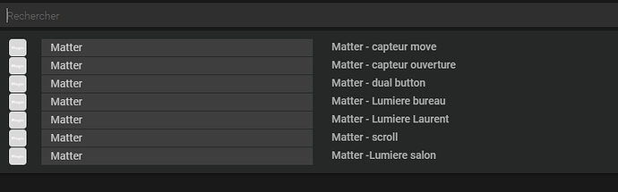

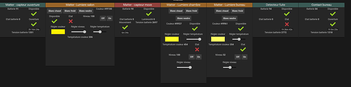

J’ai avancé dans le plugin matter
Prérequis être équipé
APPLE - Apple TV 4K (3rd gen, 128 GB), Apple TV 4K (2nd gen), HomePod (2nd gen), HomePod mini
GOOGLE - Nest Hub (2nd gen), Nest Hub Max, Nest Wifi, Nest Wifi Pro, TV Streamer
SAMSUNG SMARTTHINGS - SmartThings Hub v3, SmartThings Station, Aeotec SmartThings Hub, Aeotec SmartThings Hub 2
AMAZON ALEXA - Echo (4th Gen), Echo Hub, Echo Plus (2nd gen), Echo Show 8 (3rd gen), Echo Show 10 (3rd gen), Echo Studio, eero 6, eero 6+, eero Pro 6, eero Pro 6E, eero Max 7

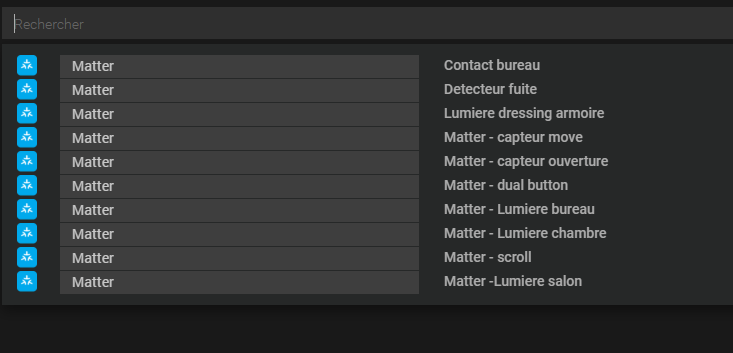

Inclure les équipements dans le HomePod mini par exemple (c’est mon cas ) . le mettre en mode jumelage et récupérer le code
on récupère le code qu’on ajoute dans jeedom et il est inclus sur le server du plugin
Une synchro et création des équipements
J’implémente la possibilité de se connecter au serveur HA si sur le même réseau local donc là il y aura juste à synchroniser
Mais pour certains devices il faudra faire une config particulière car certaines commandes sont spécifiques
Pas de soucis ca tourne et c’est réactif . Même avec les produits Ikea
