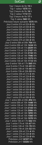

Voici ce que le plugin fourni :

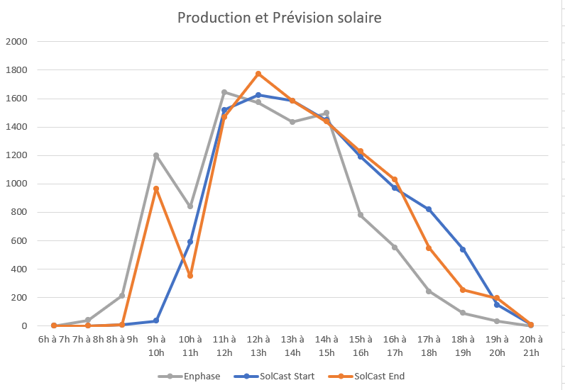

Un graphique fait sous Excel d’une journée ensoleillée et d’une autre plus chaotique ou l’on voit l’intérêt de la mise à jour régulière puisque la courbe (en orange) est plus représentative de ce qu’il s’est passé en réalité.
Courbe en gris : production réelle mesurée 5mn après la fin d’une heure
Courbe en bleue : prévision à 6h du matin
Courbe en rouge : prévision à la fin de la journée donc avec adaptation de SolCast à l’évolution de la prévision au court de la journée
Journée ensoleillée. J’ai un écart systématique en début de journée. Mon installation produit plus que prévue.
