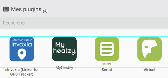

Plugin prêt à être validé.
Il y a seulement la taille de l’icône a revoir, tout comme un autre plugin tiers à valider :

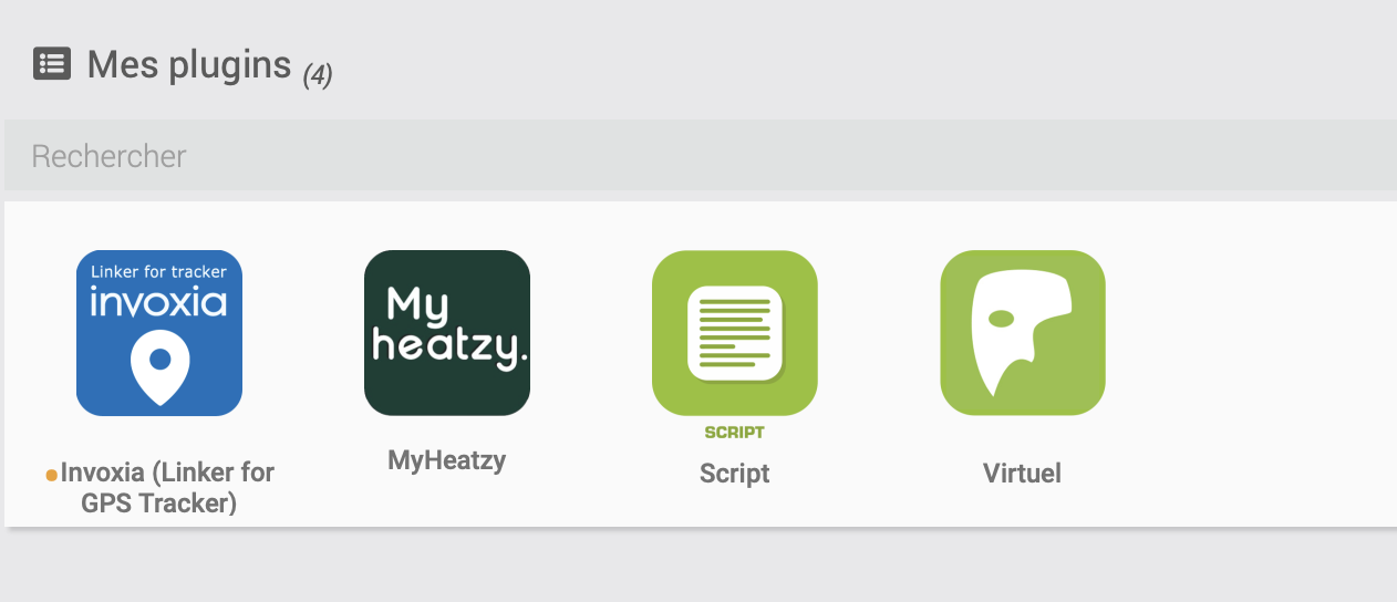

@Sekiro désolé, mais je ne comprends pas de quelle taille tu parles, tout me semble aligné ?
Autant pour moi, y’avait juste l’autre plugin dans ce cas.
Je te valide le plugin
