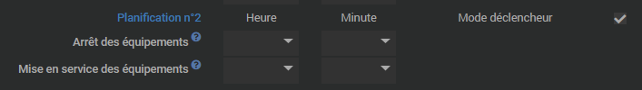

Donc il te suffit d’appeler la commande qui va bien de l’équipement Energy Saver
Off pour éteindre les équipements gérés dans la planification 1
On pour allumer les équipements gérés dans la planification 1
Il faut éviter de mélanger les 2 donc si tu comptes utiliser le mode déclencheur, coche le sur la planification souhaitée dans la configuration générale puis utilise les commandes adéquates pour déclencher Off et On

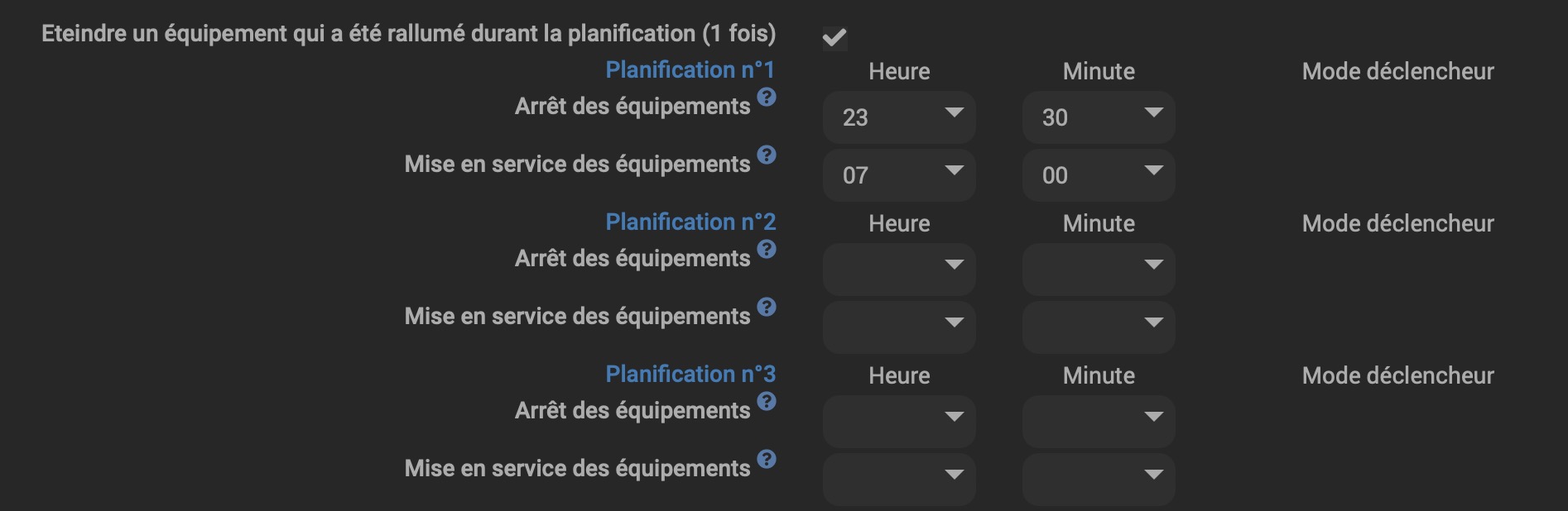

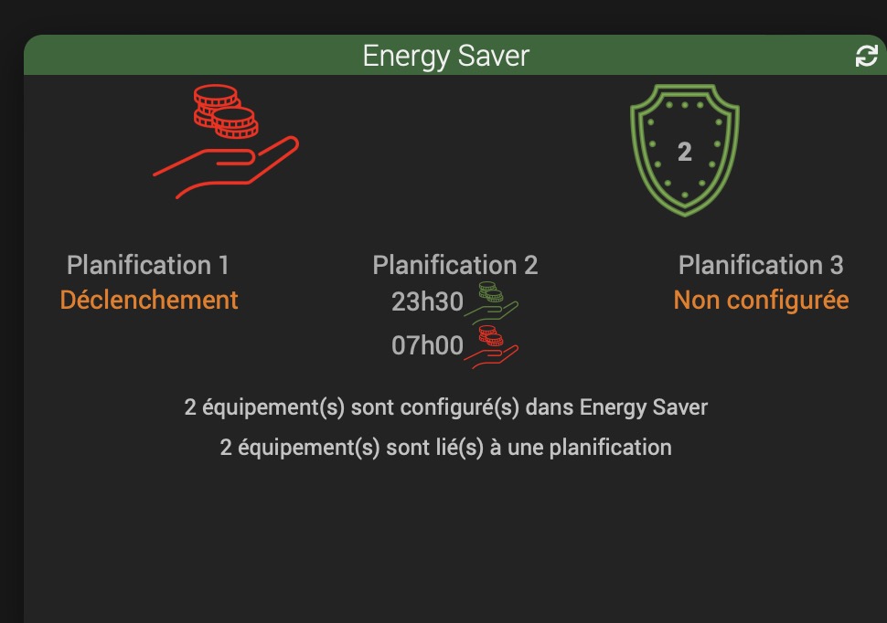

Dis moi, j’ai enlevé dans la config du plugin la coche Mode déclencheur sur la planification 1 et j’ai enlevé les horaires de planification2. Je sauvegarde bien.
Mais quand je regarde l’équipement Energysaver il ne se met pas à jour. Normal ou pas normal ?
Au passage l’icone rafraichissement de l’équipement n’est pas actif en haut à droite.
C’est encore moi qui merdouille ?
Non, effectivement il faut rafraîchir la page pour que le template soit rechargé. Faut que je regarde comment faire après la sauvegarde de la configuration pour le faire.
Et oui en effet il va falloir que j’enlève le bouton refresh il ne sert à rien.
