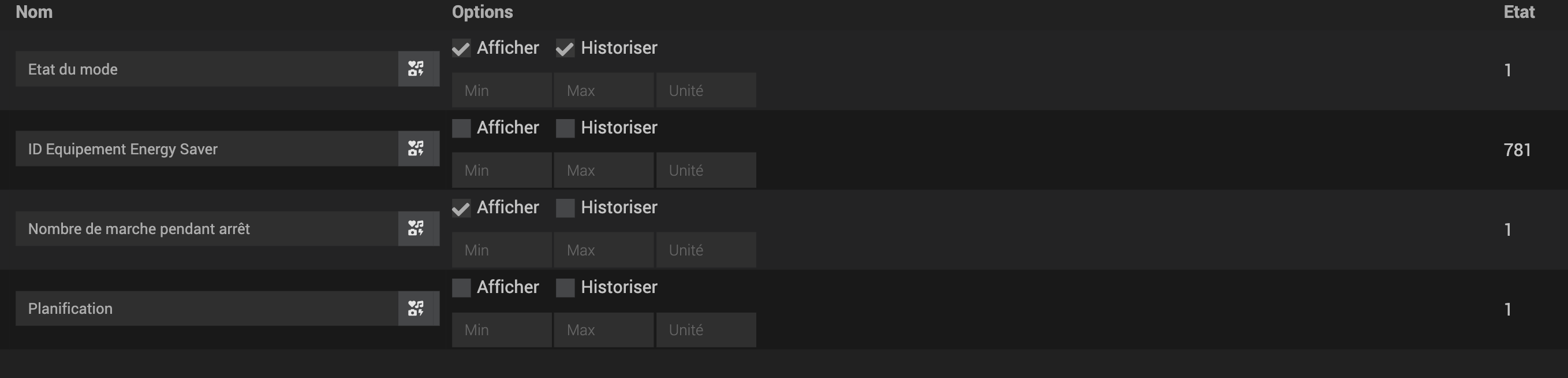

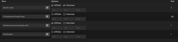

L’état du mode est à 1 donc indiquant qu’il est bien rentré dans la routine du Off
Le nombre de marche pendant arrêt également ce qui indique la même chose

Tu pourrais mettre un seul équipement enocean dans la planification 3 (qu’il soit seul) puis exécuter manuellement la commande Planification 3 Off de l’équipement Energy Saver puis me donner les logs et ce que tu as pour cet équipement dans « Liste des équipements compatibles »

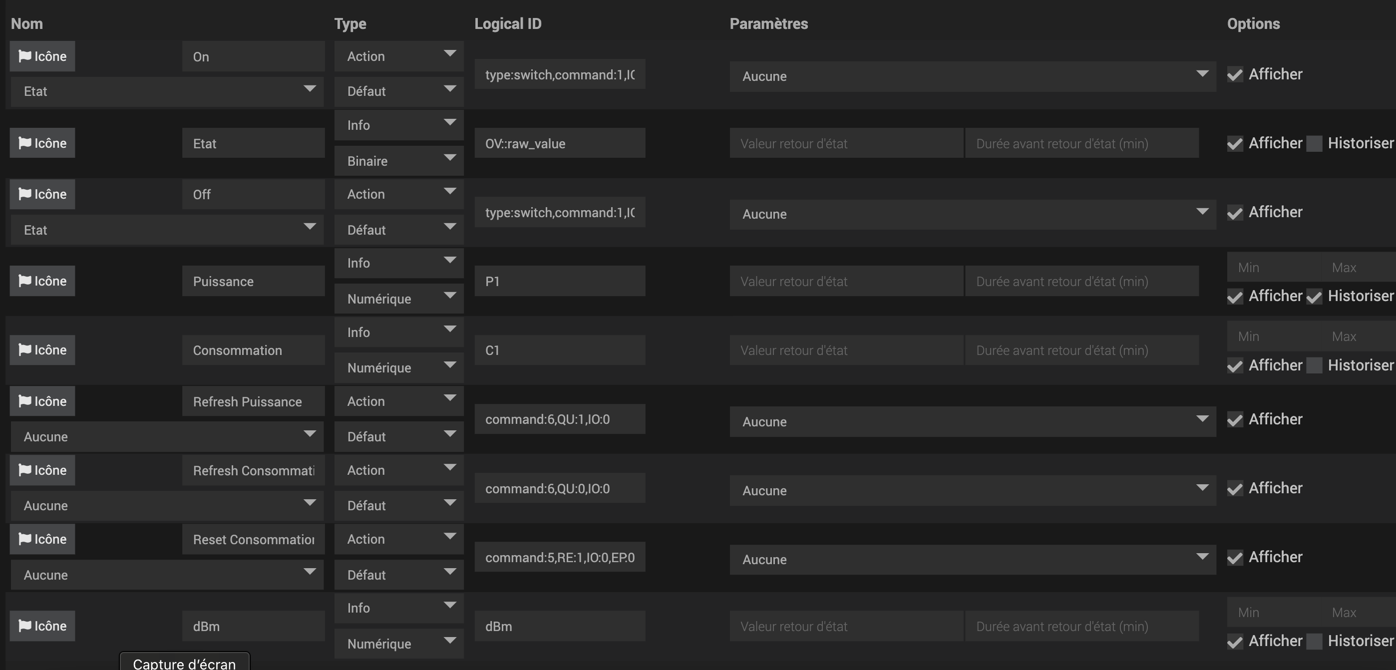

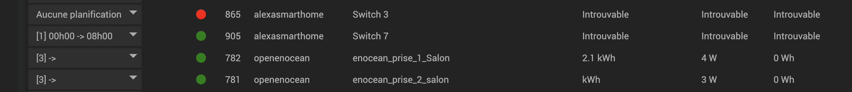

C’est celle-ci l’une des prises en question ? #[Salon][enocean_prise_1_Salon]
Tu peux faire une capture ce ce que ça donne dans la liste et me montrer les commandes de cet équipement dans Jeedom stp ?
voilà
Pas d’idées pour le moment, c’est les seuls équipements que tu as remarqués sur lequel le plugin n’agissait pas ? Les enocean ?
