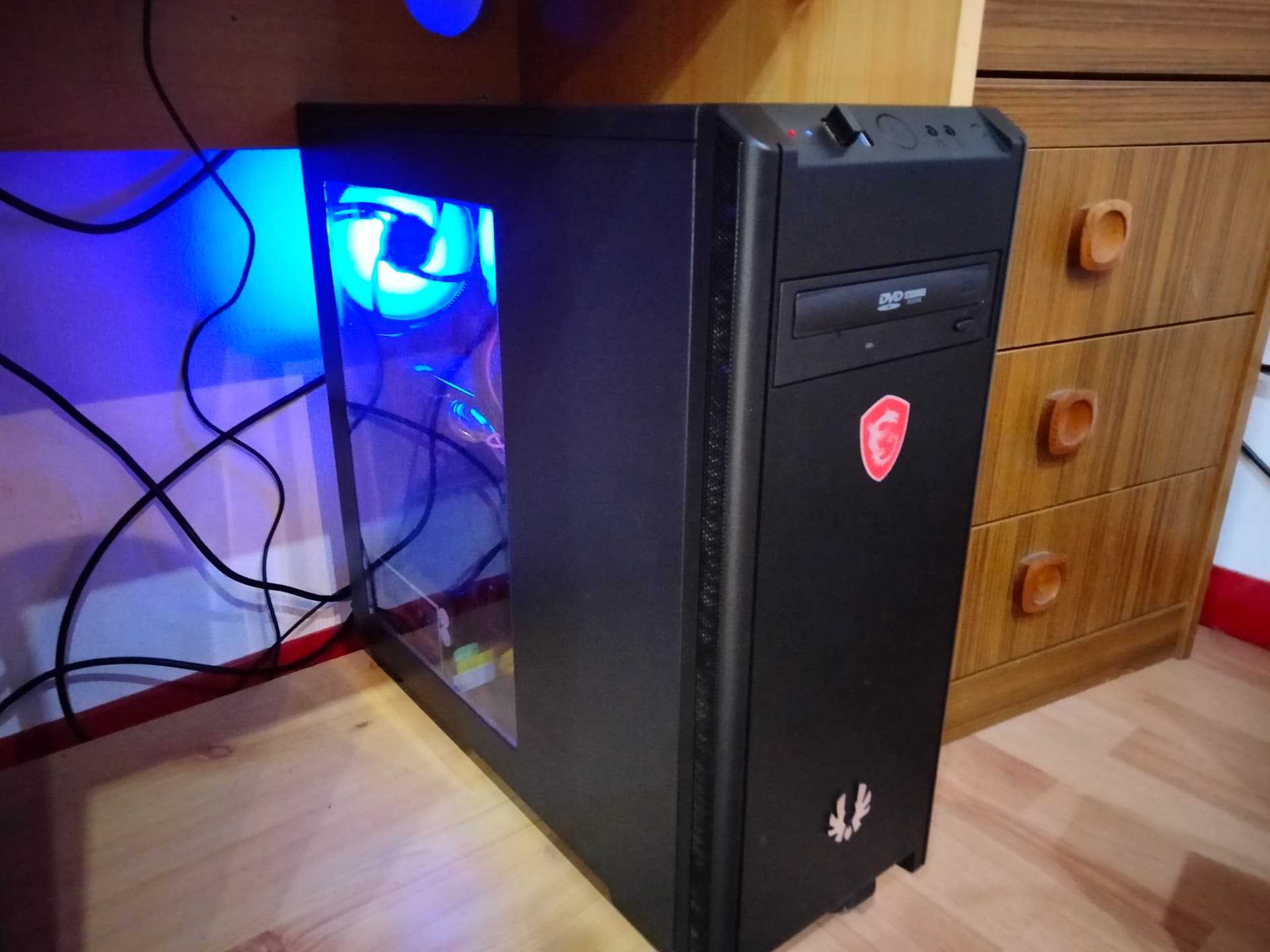

Je me fais plaisir. On passe dans du lourd. DomoRaptor ne servira pas que pour jeedom.
PC DIY :
Intel Core i5-11400 / 16Go Ram
Asus Geforce gtx 660 Ti
2 SSD M2 500G + 1 HDD sata 500Go
refroidissement liquide
Il tourne sous win 10 pro.
Jeedom / serveur logitech / serveur mosquitto (broker mqtt) tourne sur VM debian avec 4 cœurs / 4 go ram dédier (je pense à mettre la vm sur un ssd complet)
Il fait tourner des software pour le gestion de compte jeu : steam / android (bluestack) / bot en tous genre.
Et le plus important, il fait tourner un client vpn et le paramètre du bureau distant activer. Donc j’y ai accès de chez moi et de partout dans le monde.

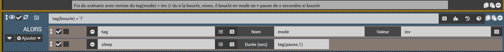

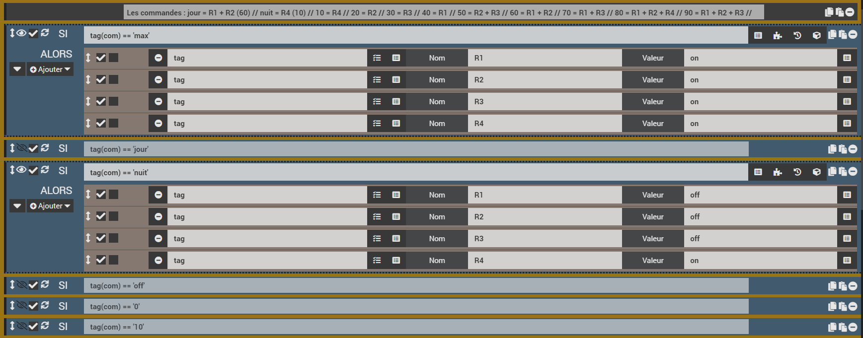

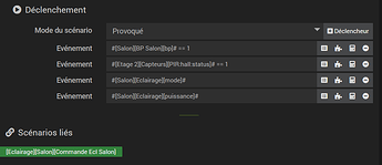

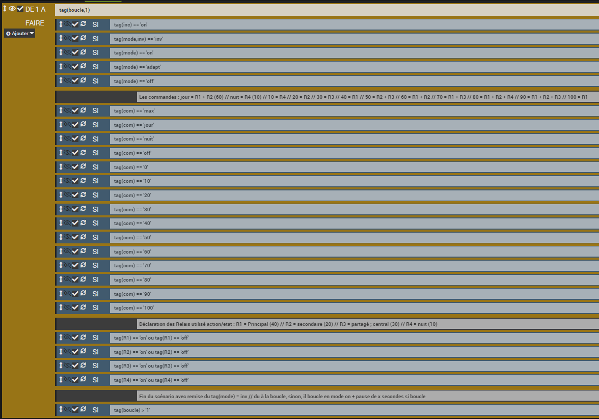

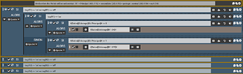

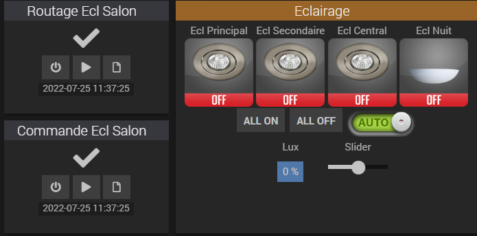

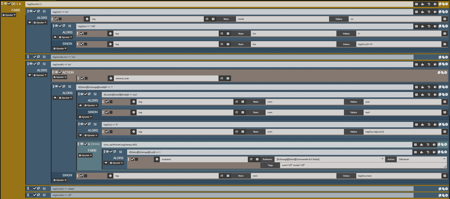

. Refonte des scénarios de commande d’éclairage : Création de 2 scénarios générique, 1 de commande et l’autre de routage qui s’adapte facilement en fonction de la pièce (nbrs point éclairage) et des commandes voulu (jour/nuit ; auto/manu ; PIR ; 0-100% ; BP ; timer ; télérupteur). -
