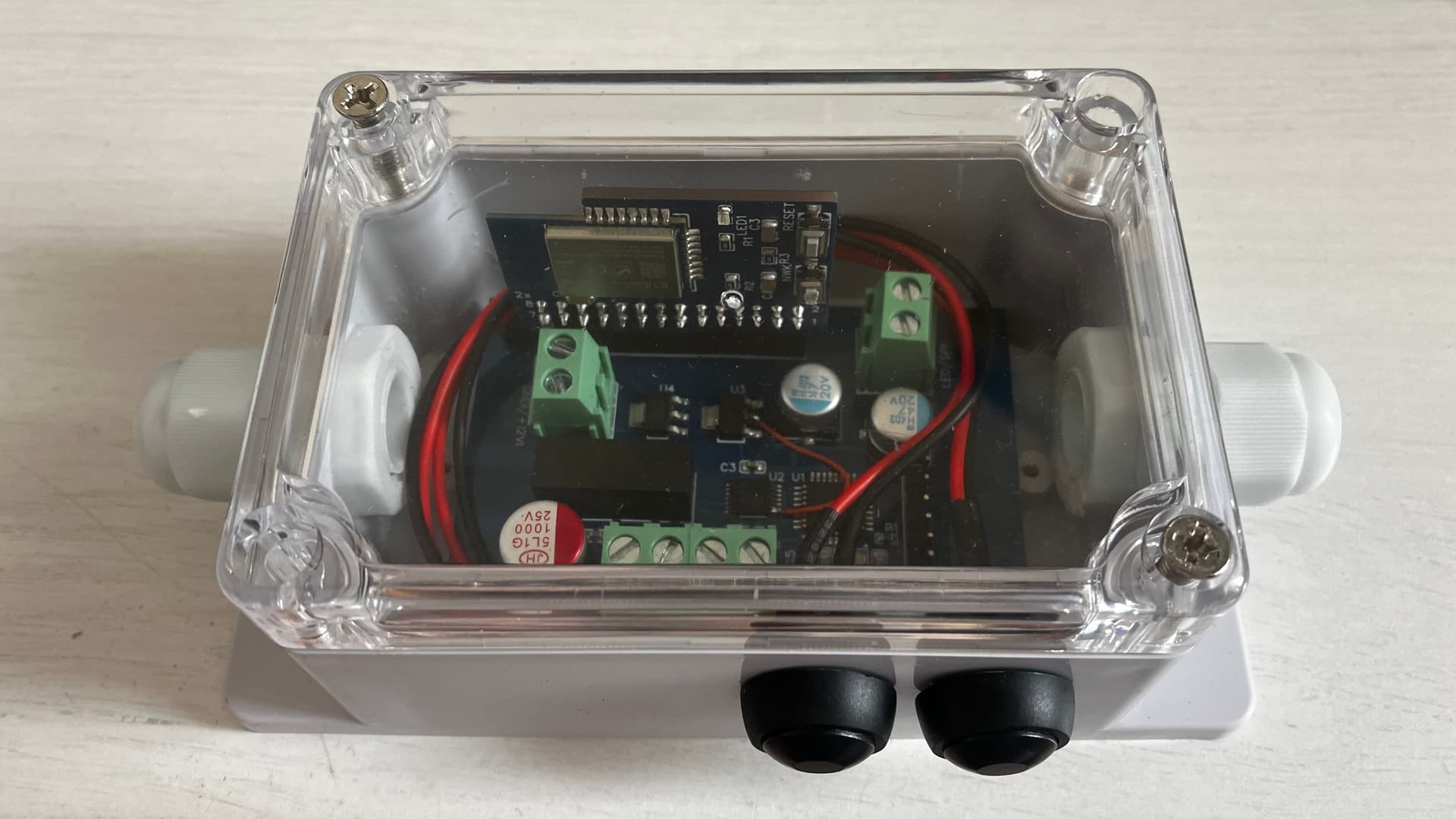

Présentation confection en cours de l'interface Wiegand Zigbee
En complément du plugin Wiegand Access | Plugins Jeedom — mickadam29, disponible sur le market, je vous présente l’interface entre les claviers Wiegand et le Zigbee. En cours de finalisation de câblage.
Pour les personnes qui le souhaitent, je peux vous fournir un exemplaire pré-câblé. Il ne vous restera que l’alimentation et le clavier à gérer. 2 Modèles de lecteur disponibles et validés avec la carte et le plugin.
Je n’ai pas encore fixé le prix de l’ensemble. N’hésitez à me contacter si vous êtes intéressés

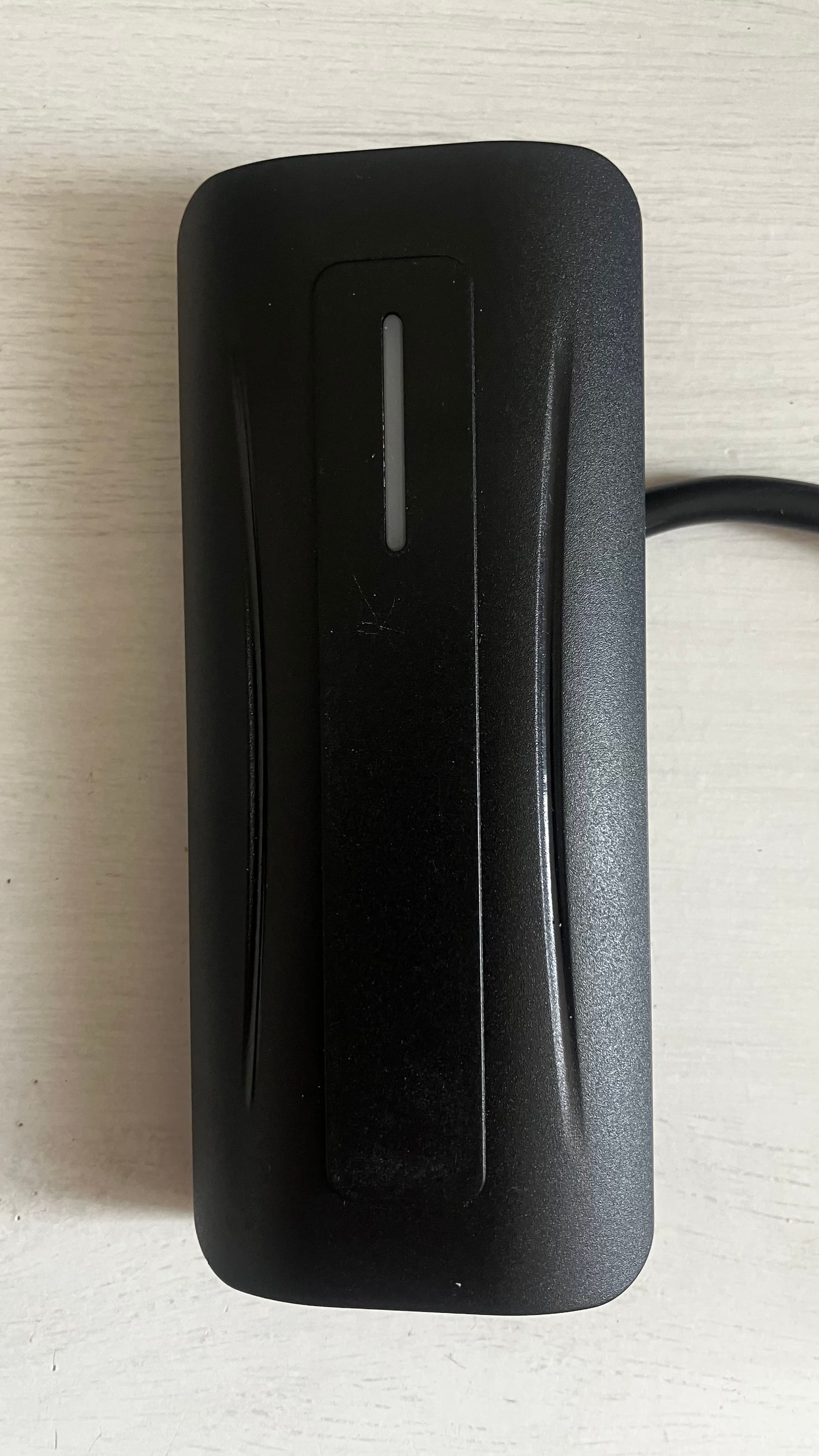

Badge uniquement

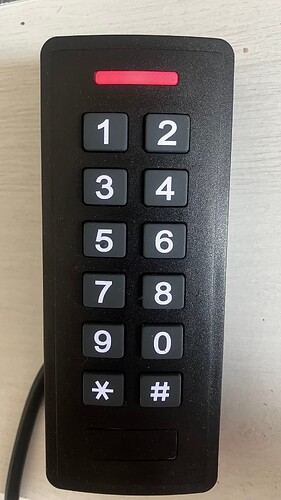

Badge + PIN
Le lecteur et le clavier sont-ils installables en extérieur ?
Ils sont en IP66. C’est d’ailleurs le but, sinon il y a des claviers Zigbee pour intérieur.
L’un comme l’autre sont prévus pour l’extérieur. Si cela vous intéresse, je ferai un code promo sur le plugin Wiegand Access.
Voici, en condition de fonctionnement. Avec 10m de câble ethernet.
Protection des épissures avec de la gaine thermo
Un badge connu dans la base de données (cf Plugin WiegandAccess), valide aux heures où il est présenté et si son rôle est d’ouvrir la porte de garage, va déclencher un scénario : désactiver l’alarme Jeedom, patienter jusqu’à ce que la désactivation de l’alarme soit validée et enfin ouvrir le portillon grâce au module Sonoff qui provoquera une implusion sur l’unité de contrôle de la porte.
