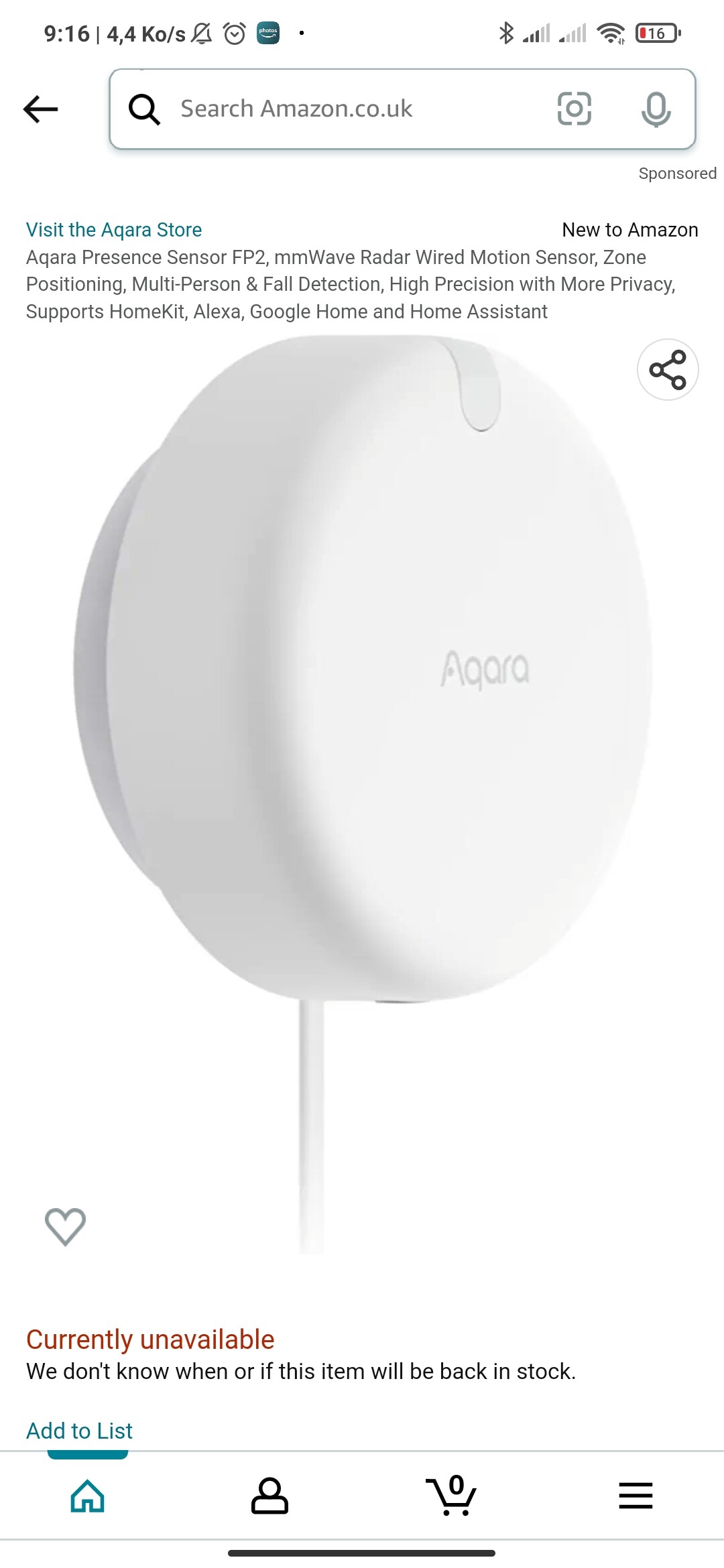

Il est officiellement commercialisé en chine depuis le 1er avril, déjà dispo sur Amazon UK à 100£ (114€) mais en rupture de stock (si il y’avais déjà du stock), ça ne devrai plus tarder sur Amazon FR

Il lance la sortie demain en version globale sur Amazon dans toute les régions, il était possible de le commander aujourd’hui pendant une courte période sur Amazon Allemagne au prix de 82€, le lien du FP2 à était remis sur Amazon France il avais disparu car il travaillait le lien avec quelques modifications dans la description et les images.
Le lien est de nouveau disponible depuis quelques heures mais toujours pas de stock avant demain
