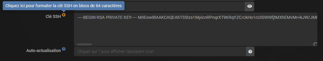

Je viens d’ajouter au code le « reformatage » d’une clé fournie sur une seule ligne.
Pour que cela ne soit pas trop intrusif dans l’interface, j’ai fait un bouton discret (car comme le champ est un champ texte redimensionnable, sinon ca donnait un truc bizarre dans l’interface si j’ajoute juste un bouton :

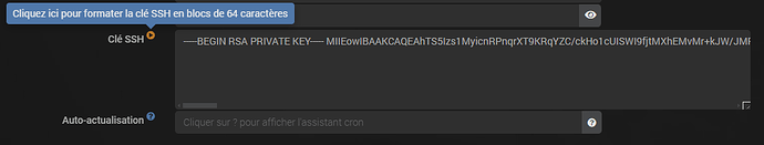

Donc, ajout d’un bouton « orange » juste à côté du nom « Clé SSH » qui en cliquant dessus va chercher le contenu du champ et le reformate s’il est au bon format
Affichage d’un message s’il a réussi :
Affichage d’un message si l’utilisateur clique alors que la clé est déjà au bon format ! :
Affichage d’un message de warning s’il ne reconnait pas le format de la clé :
Le temps de pousser une version v1.0.6 béta de SSH Manager sur le market et cela devrait être dispo d’ici quelques minutes :wink:
