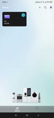

J’ai une TV LG OLED55GX6LA
webOS TV 5.5.0-1103
celle-ci remonte correctement dans l’application LG
Par contre rien ne remonte quand je synchronise.
le plugin à l’air pourtant correctement connecté à LG :
Rien dans les logs en mode debug.
Est ce que quelq’un a réussi à remonter une TV ?*

Les TV LG dialoguent en reseau local avec l’App.
Ca ne passe pas par l’API

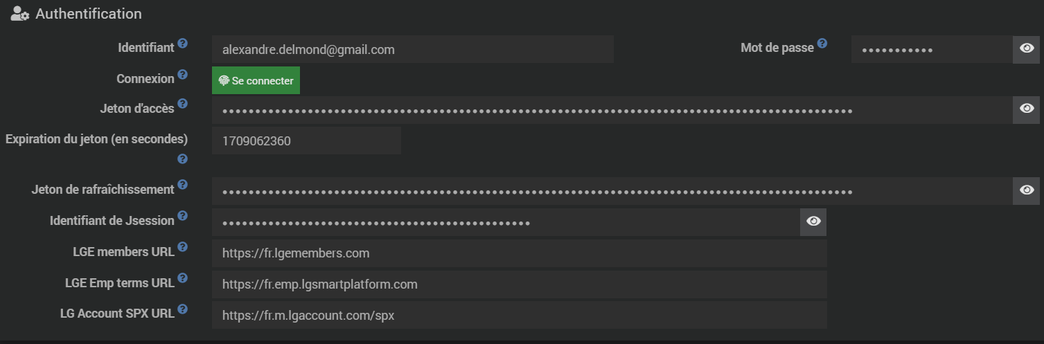

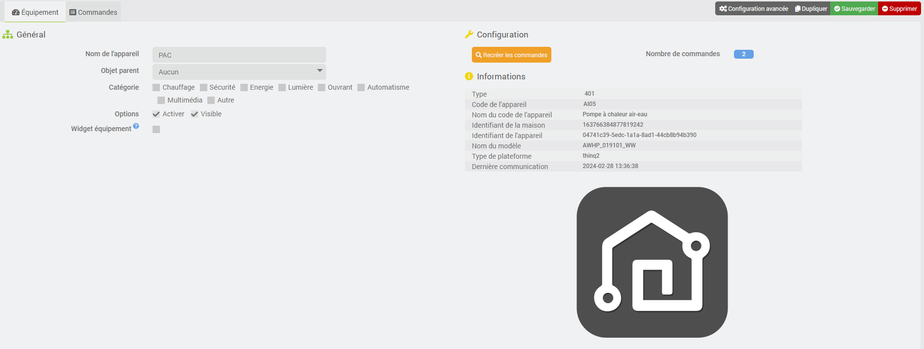

je viens d’installer le plug-in. Ma PAC est détectée et un objet est créé. Malheureusement aucune commande ni info n’est créé.

Il semble y avoir un problème avec getLangJson et createCmdFromModelAndLangFiles
Bonjour.
Tu aurais quelques screen de l’app ? que je vois ce qui est censé remonter comme infos/actions.
Oui et non.
C’est juste une vérification que tu as déjà une version téléchargée et non à jour. En l’occurence, première synchro, tu aurais forcément un version 0.0 qui n’existe donc pas.
Tu as maintenant 2 commandes : Connecté et Rafraichir.
Tu peux m’envoyer les logs après avoir lancé la commande Rafraichir.

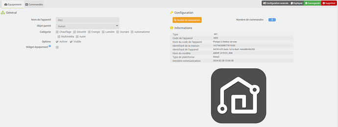

Quand je clique sur « recréer commandes »
j’ai deux notifications :
  • la première : « synchronisation en cours »
  • la deuxième : « 500 : Internal Server Error »
j’ai ce message de notification jeedom : « Erreur sur lgthinq2::update() : Call to a member function getType() on bool »

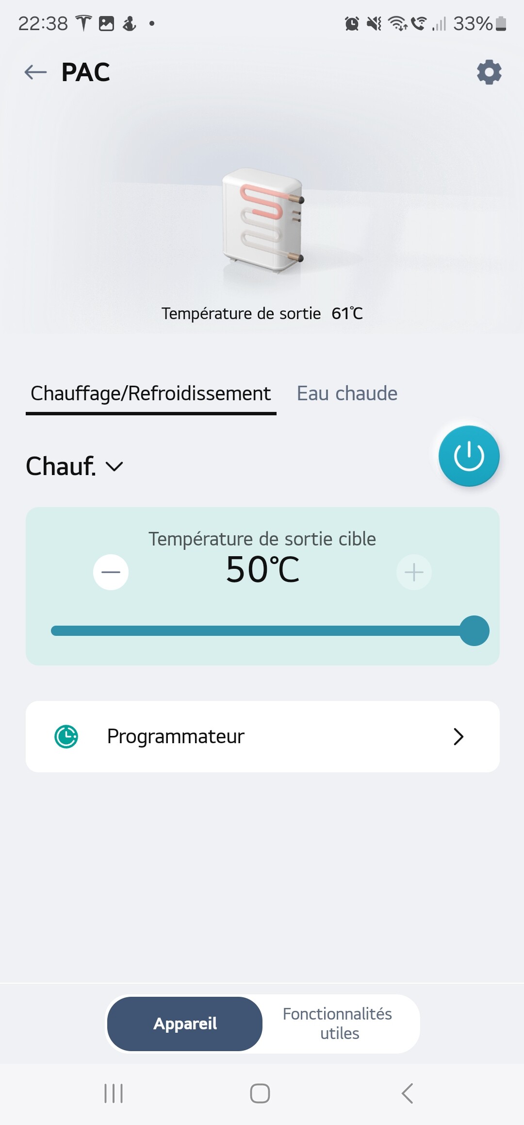

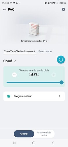

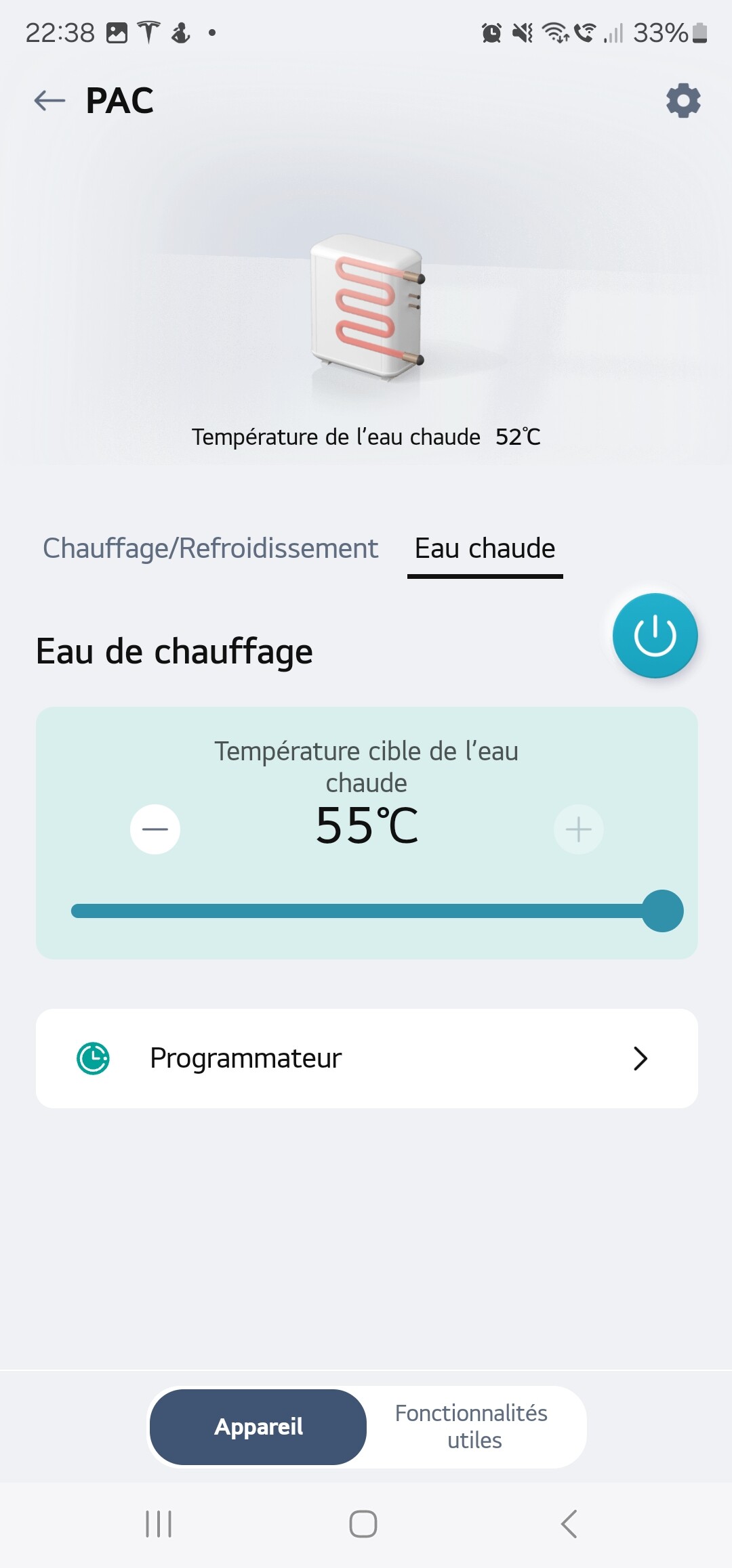

Et voici quelques screens de l’app :

J’ai poussé une correction.
Dis-moi si ça passe mieux.
Hello!
Désolé pour le retard de la réponse mais j’étais en déplacement.
En effet ça fonctionne beaucoup mieux. J’ai maintenant 62 commandes.

Par contre, est-ce que tu pourrais m’aider à créer les 2 commandes ON/OFF pour la partie chauffage/refroidissement et pour la partie eau chaude?
La totalité des commandes créées ont un nom du type airState mais la PAC est une pompe à chaleur Air/eau. Est-ce que c’est normal?
Merci encore pour ton aide, c’est déjà génial d’arriver à obtenir des infos de la PAC sur jeedom. Il ne reste que les commandes action on/off chauffage/refroidissement et action on/off eau chaude pour domotiser l’usage de la PAC.
Est-ce qu’on peut changer les noms des commandes ou est-ce qu’il vaut mieux créer un virtuel avec une copie des commandes de la PAC qui m’intéressent?

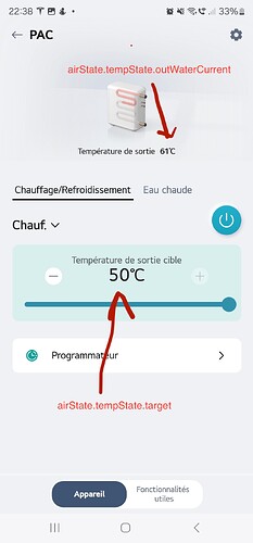

de ce que j’ai identifié,
  • airState.operation =>état ON/OFF chauffage/refroidissement
  • airState.miscFuncState.hotwater => état ON/OFF ECS (eau chaude sanitaire)
  • airState.tempState.hotWaterCurrent => température de l’ECS
  • airState.tempState.outWaterCurrent => température de sortie de PAC de l’eau de chauffage
airState.tempState.inWaterCurrent => température d’entrée PAC eau de chauffage
