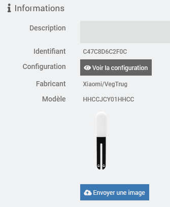

Voici un Mi flora de marque Vertrug, correctement reconnu :
Cependant il manque la commande Batterie

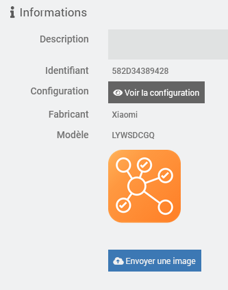

Voici un Mi température et Humdité de Xiaomi, correctement reconnu :
Mais l’image n’est pas connue (?) mais toutes les commandes sont là !

Tous les périphériques n’ont pas forcément d’image dans le plugin.
Il faut la rajouter toi-même avec le bouton très explicite.

Pour la batterie du Mi Flora Vertrug non-remontée, j’en avais parlé avec Mips mais ni lui ni moi n’avons pu nous y plonger. A priori c’est récupérable mais il faut une modif côté Theengs.
