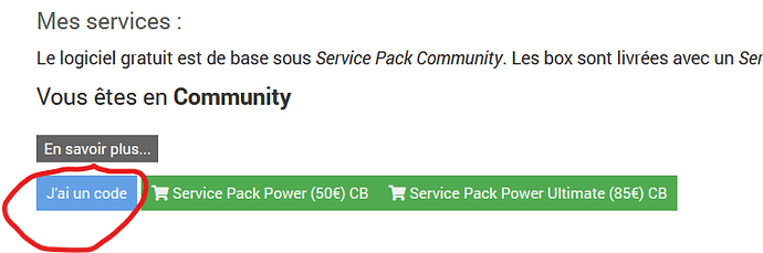

je suis un nouvel utilisateur de la luna box et voilà que je n’arrive même pas à la reconnaître sur mon ordinateur. Pour information, je suis très peu expérimenté dans l’informatique. J’ai commencé à suivre le tuto d’installation mais je bloque sur la partie IP. J’ai trouvé le bon IP qui correspond à ma Box luna mais comment faire pour la mettre en relation avec ma box sfr et mon ordinateur. Voici les étapes que j’ai faites pour tenter de me connecter. J’ai cliqué sur « mes box » du freedom market, je n’ai rien qui s’affiche
Je suis passé par http://jeedomluna.local/ ça ne fonctionne pas. je suis passé par « bxs sur mon réseau » et voilà ce qu’il m’affiche :
Ensuite j’ai donc fais une troisème action en passant par l’interface du rooteur. J’ai trouvé l’IP de ma Jeedom mais après pour me connecter…Je ne sais pas quoi faire. Est-ce qu’une bonne âme pourrait me donner un coup de main.
Merci bcp

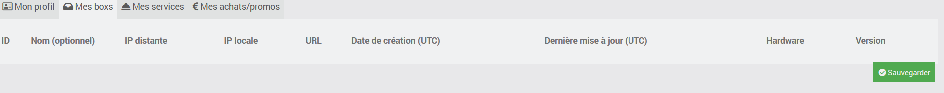

Désolé pour les images, elles ne corespondent en rien à ce que je voulais. Voilà la rectification pour la première

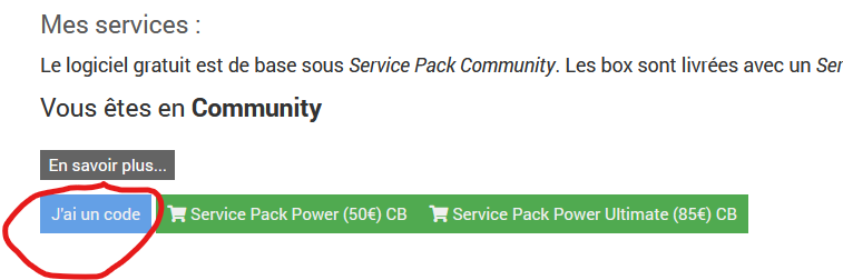

voilà pour la deuxième
avec un navigateur sur ordinateur : http://IPdemaJeedom
(en remplaçant IPdemaJeedom par l’IP de ta Jeedom)
