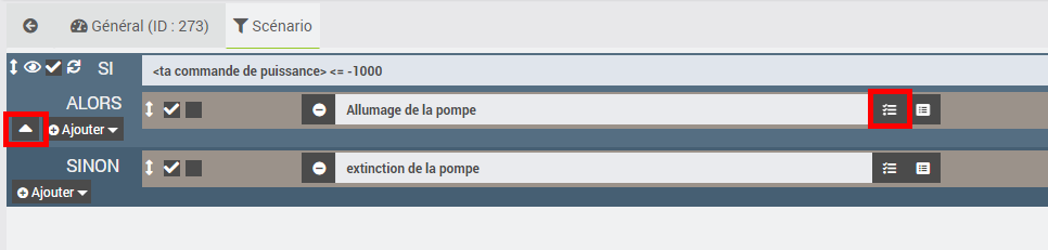

Premier scenario compteur owon besoin d'aide
Voilà le scenario que tu doit avoir pour en tout cas commencer
La peitet flèche vers le bas chez toi, vers le haut chez moi permet d’ouvrir le bloc sinon
le bouton avec les 3 traits permets d’avoir accès aux fonctions.
Le declencheur de ton scenario doit etre provoqué avec comme commande, ta commande puissance. Ainsi à chaque modif de la puissance, le scenario sera lancé et la verifi < ou > à -1000 sera testée
Pour les commandes, je dirai RTFM ( read the fucking manual ). la doc sur les scenario est particulièrement intéressante et complete.

Super merci beaucoup pour ton aide Norbert. Je comprend déjà beaucoup mieux le fonctionnement des scénarios.
Je vais essayer de mettre tout ça en place ce weekend et faire les premiers test
