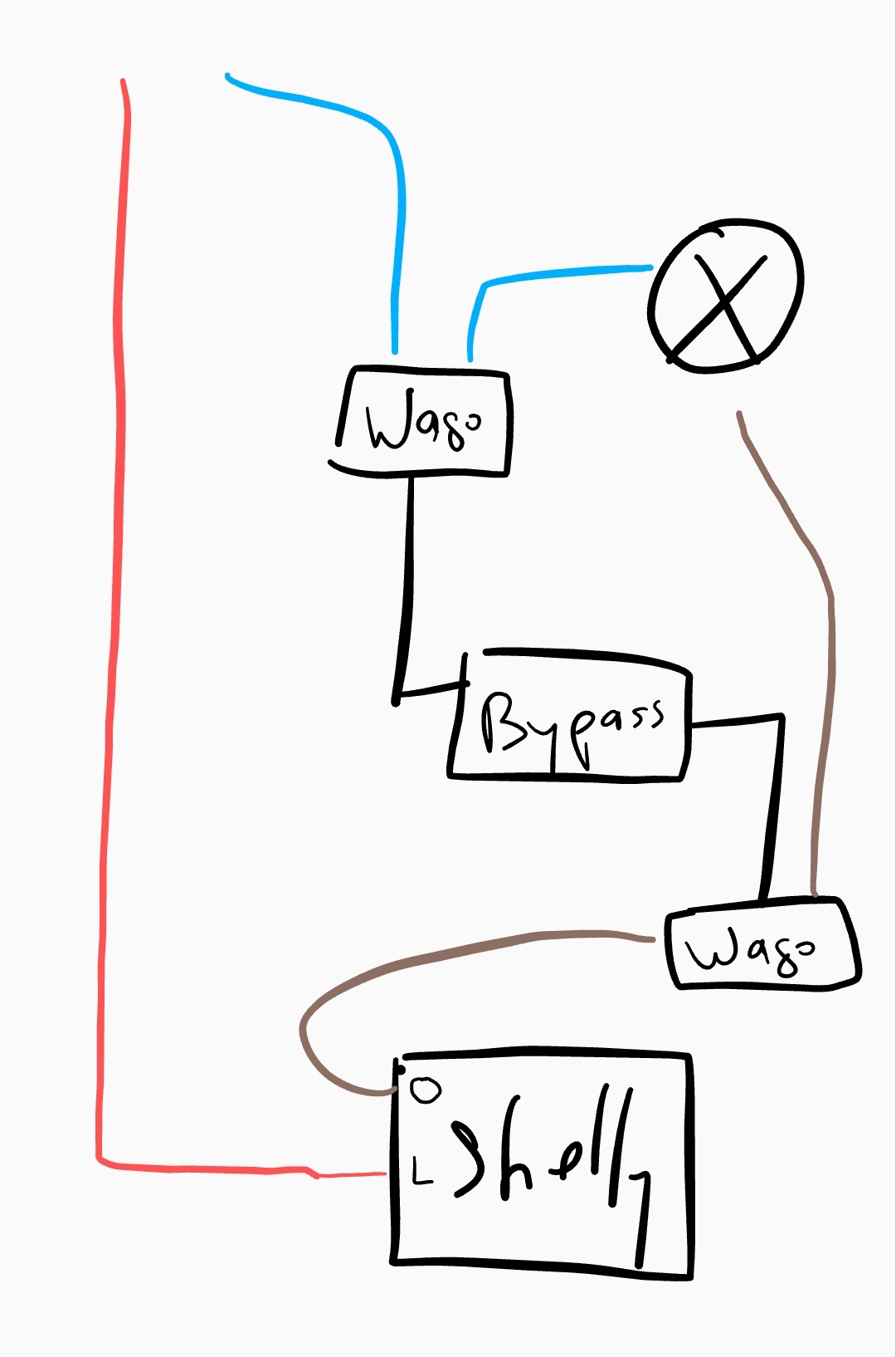

Pour le bypass, je suis nettement moins expert en électricité mais ce qui me fait dire que mon branchement n’est pas pas mauvais c’est qu’en branchant une ampoule halogène et non une led, je n’ai pas de problème d’ampoule qui reste allumée, mais je le redis je ne suis pas du tout expert en électricité.

Pour les LED qui restent allumées j’ai déjà entendu ce genre de problème avec d’autres type de module. Ce serait plutôt un soucis de LED mais c’est à vérifier.

Au niveau de l’ampoule, j’ai mis un domino. Un fil va de l’ampoule au domino, il est relié au bypass. l’autre fil du bypass et sur un autre domino avec le fil qui va au bouton
Le by pass vient se caler entre l’ampoule et l’interrupeur. Je ne sais pas si c’est tres clair
Voici comment devrait être ton branchement, d’après ta description le by-pass n’est pas entre le neutre et le retour lampe mais que sur le retour lampe.
Un grand merci @sagitaz, ce schéma est parfait, bien plus précis que celui de la doc Shelly.
