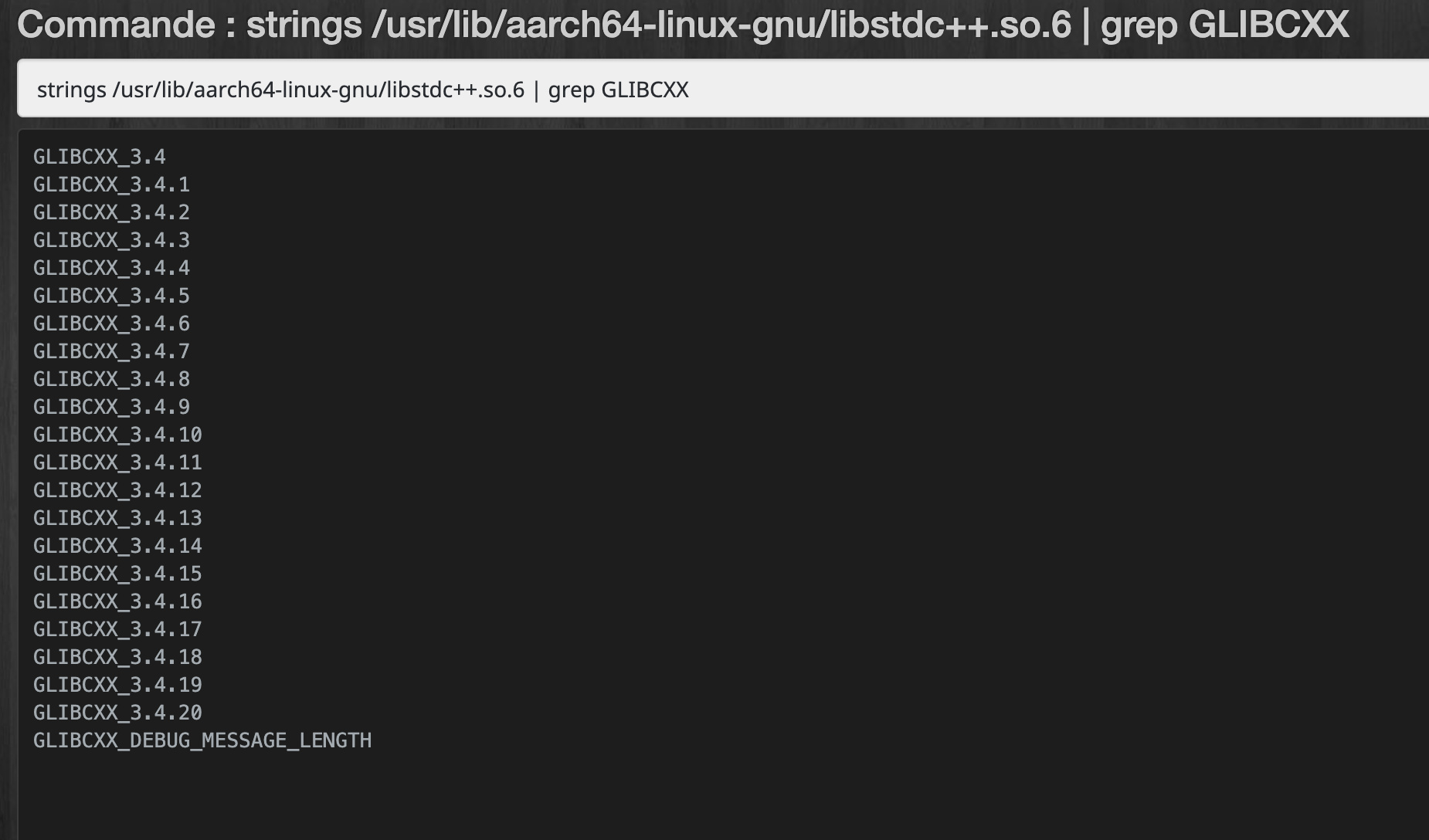

strings /usr/lib/x86_64-linux-gnu/libstdc++.so.6 | grep GLIBCXX : mais rien ne s’affiche, du coup.
J’ai essayer la commande en remplaçant x86 par aarch64, le résultat est sur la capture suivante :
Voila ou j’en suis pour le moment
OK j’ai l’impression que cette lib n’est pas installé sur ton os… Donc soit ça s’installe, je ne sais pas trop comment, soit tu upgrade ton OS. En Linux 9 busty de mémoire et je ne sais pas comment tu peux le faire depuis jeedom.
