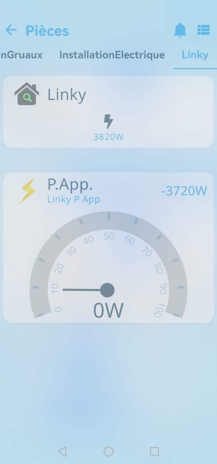

J’ai installé le plugin JeedomConnect dans Jeedom sur Raspberry et l’appli sur mon HUAWEI P30-lite ce matin, je ne suis donc pas du tout spécialiste de ce plugin mais je constate que la valeur du seul widget que j’ai configuré (puissance) et qui provient du plugin « Teleinfo » de Yadom, s’affiche à 2 endroits sur mon smartphone:
  • En-haut de l’écran sous le nom de la pièce (« Linky » ici): valeur positive
  • Dans la « carte » au centre de l’écran: valeur négative (??)
La valeur positive est 100 W plus élevée (en valeur absolue) que la valeur négative, donc si en haut il s’affiche 1390W , dans la carte on aura -1290W. Le cadran circulaire au centre de la « carte » a une aiguille qui oscille de 0 à 100 et affiche 0W en son centre mais je ne sais pas du tout à quoi cela correspond. J’ai choisi la commande directement dans ce qui m’était proposé, à savoir:

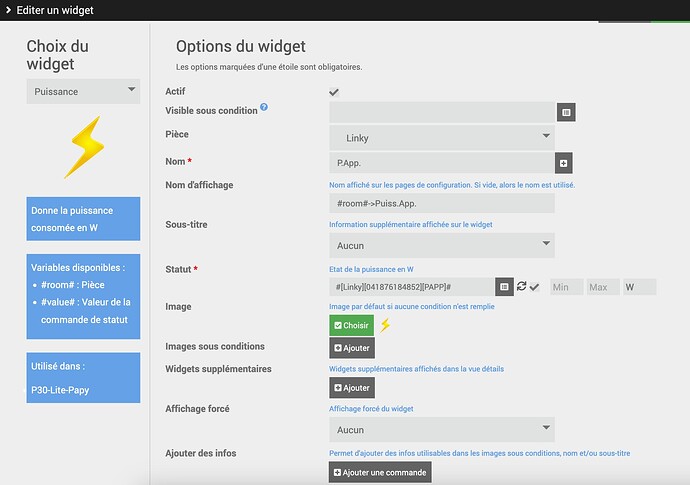

Qlq copie ecran du rendu ? Pcq perso jai du mal a voir :slight_smile:
Et aussi de la config du widget pourrait peut etre un peu aider.
Voilà…
J’ai ajouté le nom d’affichage pour tester #room# uniquement
C est un peu plus parlant et on voit du coup que tu parles de 2 widgets distincts :slight_smile:
Dans le widget puissance, peux tu indiquer les valeurs min et max ?
(Note : inutile de remettre une image si elle est identique a celle du widget, puisque c est deja celle de base qui sera utilisée sur ton tel)
Merci, je vais mieux! J’ai commencé à comprendre certaines choses, comme le fait que la puissance affichée pour la pièce (« Linky ») provient de la commande que j’avais insérée dans son résumé (il y a plus de 2 ans…) et repris dans le résumé de l’appareil. Bref je m’en sors, merci!
Je ne parviens pas à retirer l’image choisie pour le widget (que je trouve plus jolie pour ma part… :wink:)
J’ai supprimé le sous-tire #room# P.App dans le 2nd widget mais il continue à s’afficher (?)
Pour le reste, le cadran du 2ème widget s’affiche correctement.
Grand merci!

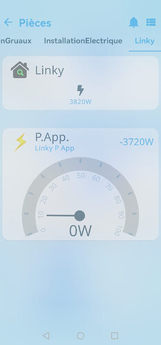

Suffit de cliquer sur l image :slight_smile:
Mais que tu peux laisser si tu trouves plus jolie !
Passe le sous titre a « aucun » dans ce cas
Le sous-titre est « aucun » mais ne disparaît pas du widget
J’ai cliqué sur l’image (à droite du bouton « Choisir »), la petite image à droite de « Choisir » a disparu mais reste sur le widget. Mon bel icône « éclair » semble être généré automatiquement dès qu’on crée un widget de type puissance. Qu’ai-je encore fait de travers? :sweat_smile:
Par contre l’image choisie est bien reprise sur le widget mais est remplacée par l’éclair lorsqu’on la retire.
Bref , mon appli JC s’ouvrant furtivement depuis un moment, je l’ai désinstallée et ré-installée, recréé le widget avec un sous-titre sur « aucun » et tout est revenu dans l’ordre. Reste à voir si on peut désactiver la création automatique d’icône (?)
Est ce que tu n aurais pas fait des choses sur la personnalisation du widget ??
Depuis l app, appuie long, personnaliser, icone poubelle, icone sauvegarder
Oui c est bien ce que je te disais.
Inutile de mettre la meme image puisque de base l appli prend l image que nous avons defini au niveau du widget (et que tu vois a gauche)
Si tu veux masquer l image, ca se passe justement dans le menu « personnalisation » vu au dessus :wink:
