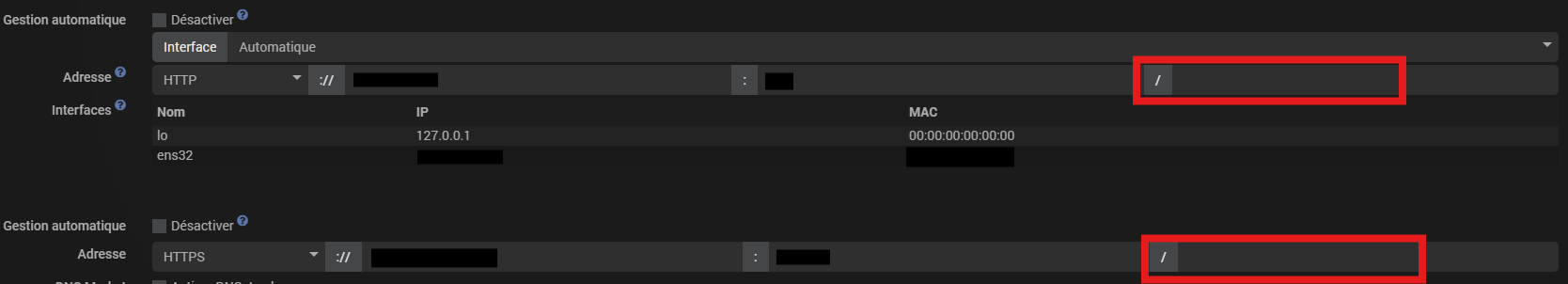

Comme répondu par MP (à l’instant) à votre question, c’est déjà pris en compte dans le code du plugin TTSCast : Si votre configuration réseau de Jeedom indique bien que vous avez installé l’ensemble dans un sous répertoire « jeedom » :+1: :
(partie à droite dans les encarts rouge :slight_smile:, il faut indiquer votre répertoire à cet endroit)
EDIT : Sauf s’il y a une coquille dans mon code, et dans ce cas là bien entendu, avec les bonnes logs au format debug, je corrigerai :slight_smile:
