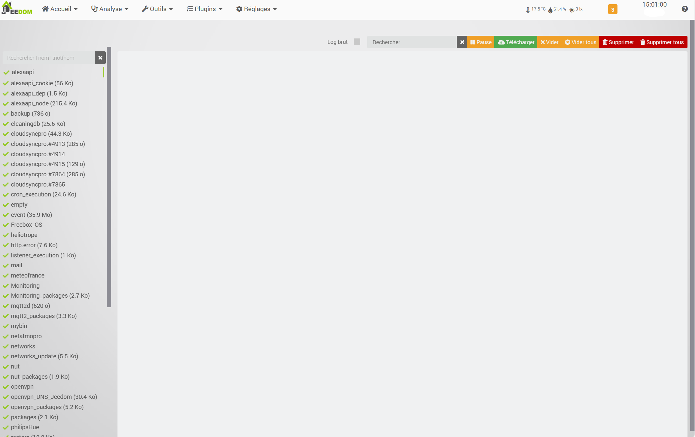

Précisions sur la différence entre "Vider les logs" et "Supprimer les logs"?
J’ai bien lu la documentation à ce sujet mais j’ai une question bête :
Est-il possible d’avoir d’autres précisions sur la différence sur les notions « Vider les logs » et « Supprimer les logs », svp ?
  • Vider = cela supprime les logs mais pas le fichier/table dans lesquels ils étaient stockés qui reste vide
  • Supprimer = cela supprime logs ainsi que le fichier/table dans lesquels ils étaient stockés
Du coup, j’aurai tendance à toujours faire « Supprimer » afin de libérer de la place visuellement sur la gauche de la page des Logs ?
Y a t-il un usage à privilégier dans certains cas ?
