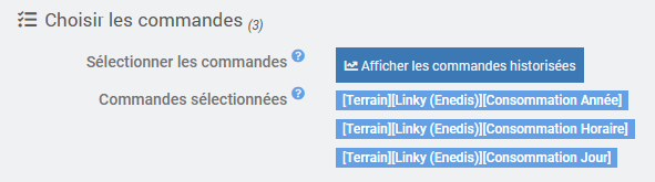

L’export de plusieurs commandes à la fois est possible.
J’aurais tous les historiques de ces commandes dans le même fichier excel.
