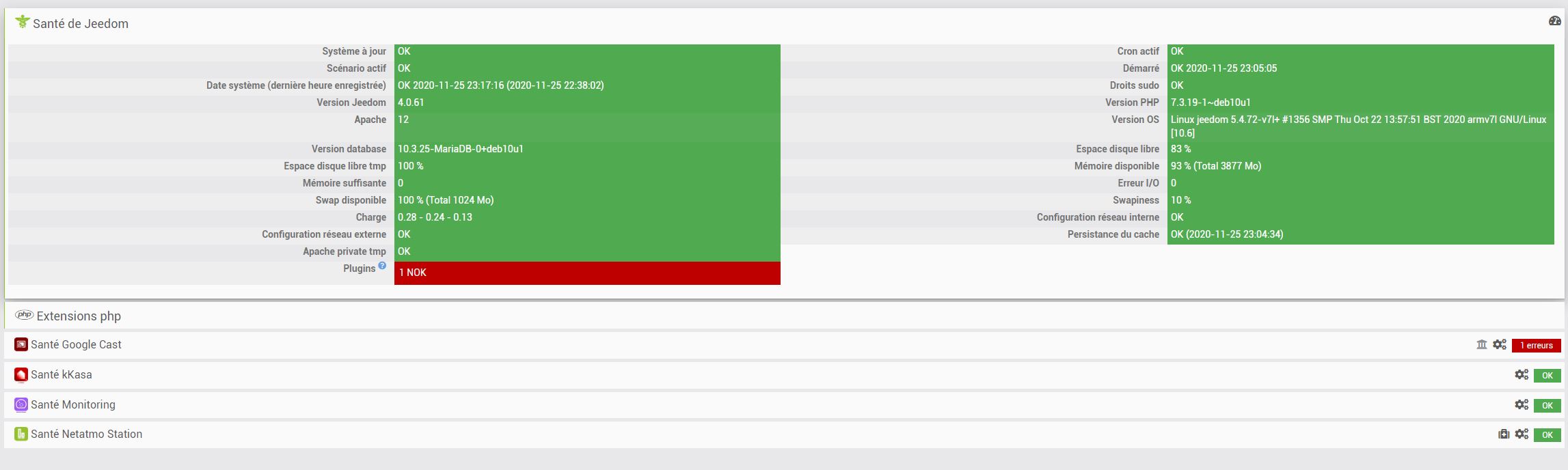

Je viens d’installer sur un Pi 4 Jeedom. J’installe ce pluginTout est Ok sauf que le démon est non OK.
Je ne sais pas pourquoi.
Si quelqu’un a une idée

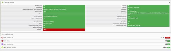

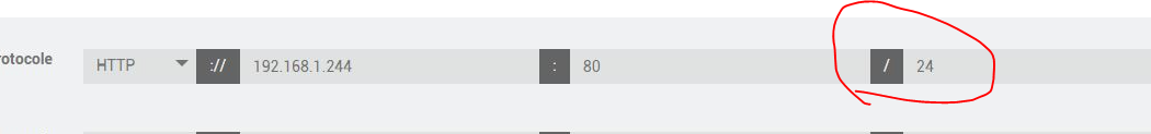

ant voici la config réseau.Re la dépendance ce n’était pas ça le rpoblème car j’avais essayé la librairie Jeedom en TTS et ça faisait pareil.
Le souci c’est bien la conf réseau
pour te connecter à ton jeedom tu entres http://192.168.1.244/24 ???
ca a rien a faire là !
Le /24 c’est pour indiquer le masque réseau d’habitude. Ca signifie autre chose sous Jeedom ? J’essayerai sans ça ce soir. Et je vous tiens au courant.
Ben tu n’as pas lu la doc alors !
Ici c’est l’url que tu dois saisir dans un navigateur pour te connecter a jeedom donc /24 a rien a faire la !
Et c’est pour cela que le log dit de vérifier la conf réseau !!!
En effet ça fonctionne, merci. Mais du coup à quoi sert le / ?
