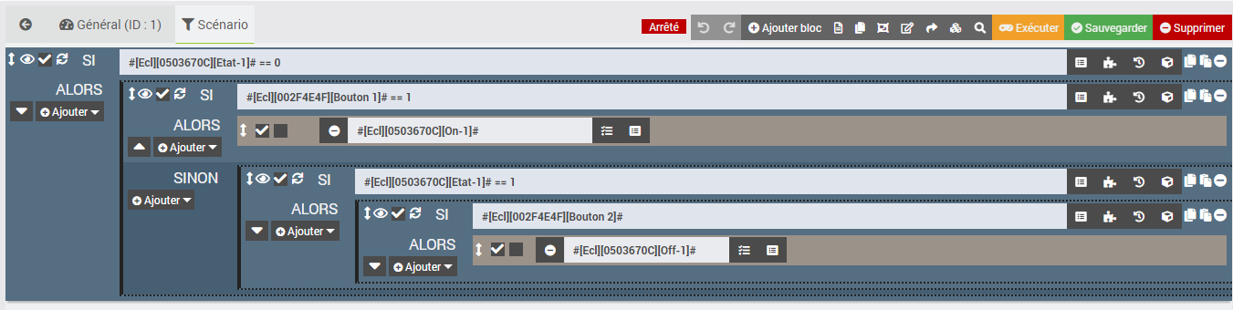

Je viens vers vous car je suis tout nouveau sur Jeedom et je voudrais piloter une lampe avec un module enocean nodon et un interrupteur ptm210 enocean avec une pacerrelle enocean usb300.
je voudrais faire un scénario pour pouvoir piloter le module nodon avec l’inter mais je n’arrive pas a les liés.

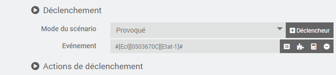

voici également le déclencheur qui j’ai mis mais l’interrupteur n’y ai pas j’ai donc mis le module éclairage à la place même si je suis quasiment sur que ce n’ai pas sa
sa fonctionne comme sa alors je vais pas changer mais j’ai 2 boutons donc si je mettais 1 ou les 2 sa faisais beuguer donc j’ai fais 2 scénarios et sa me convient donc je vais laisser comme sa
