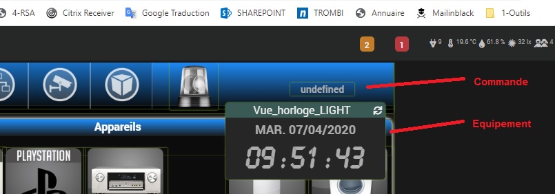

j’ai un soucis avec ton plugin Digital_Clock_Vue, j’ai peut être loupé un truc, mais depuis la V4, dans les vues il est OK mais dans là aussi dans le design, il m’affiche « undefinet » ?

Pour le plugin de l’heure, si je mets l’équipement, ca marche, mais que la commande, j’ai « undefined »
le soucis, c’est que l’on ne peut pas enlever le bandeau de la vignette quand tu mets l’équipement ?
Effectivement on m’avait déjà fait la remontée en ne sélectionnant que la commande mais je n’ai pas regardé plus loin car de toute façon la commande de l’horloge est seule dans le virtuel.
C’est le titre que tu appelles le « bandeau de la vignette » ?
Parce que chez moi c’est comme en V3:
ClockDesign
j’ai bien la commande seule dans un virtuel, mais quand j’affiche l’équipement, il met le titre de l’équipement en haut
ça disparait en cochant la case Masquer le nom dans les paramètres d’affichage :wink:
