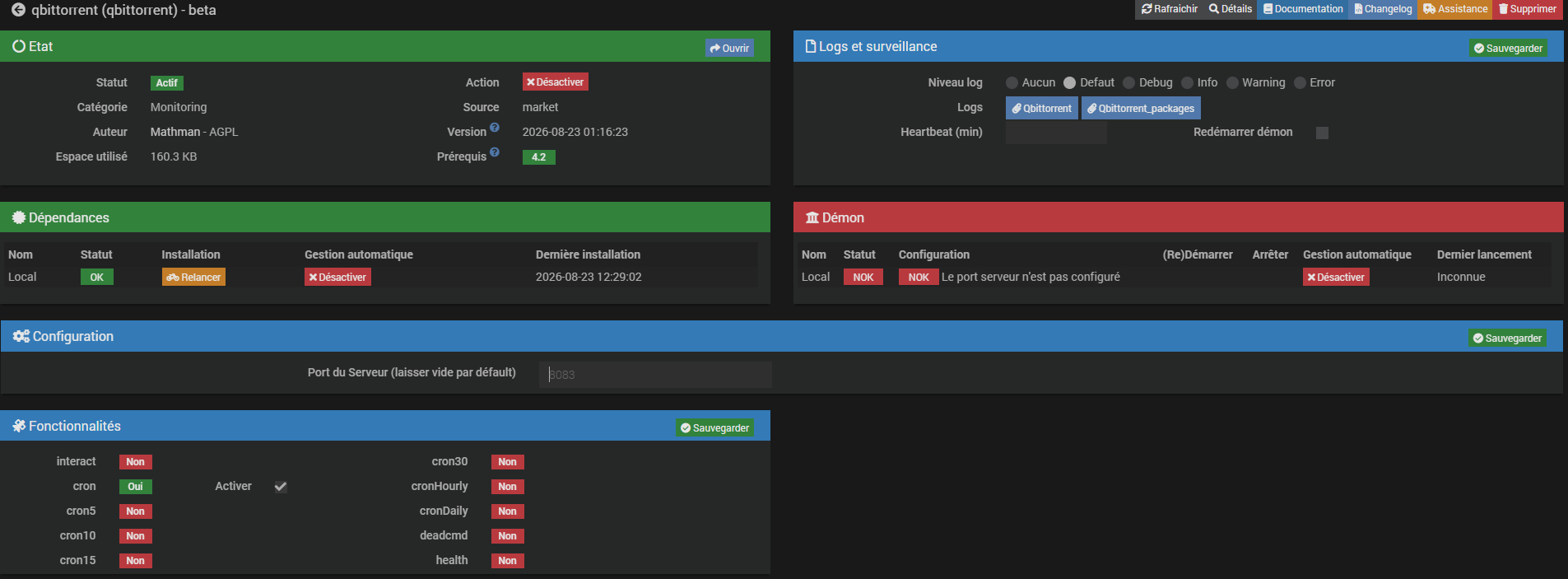

Hello, merci pour votre aide !
Voici ma page de configuration :
Après j’ai changé le port, sauvé, ça a mis du vert sur Configuration mais toujours du KO à Status.

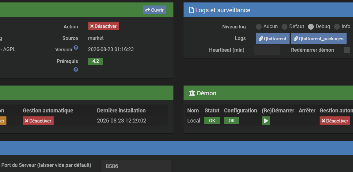

Puis j’ai mis les logs en débug et relancer le démon, cette fois tout est vert :

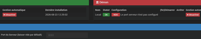

On dirait qu’il voulait vraiment que je rentre moi-même le port, alors qu’il en proposait un par défaut.

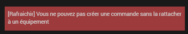

En revanche quand je fais “Ajouter”, je rentre un nom d’équipement et quand je valide, il me mets une erreur en bas à droite :
Et ne crée pas d’équipement.

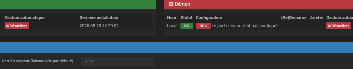

Par ailleurs, si le laisse vide le port dans la configuration le démon refuse de démarrer :

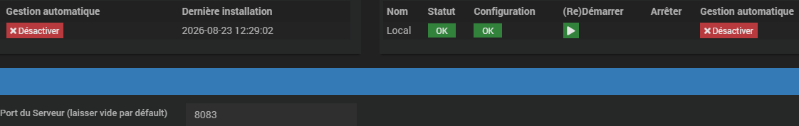

Si j emets 8083 (j’ai aucune idée pourquoi mais c’est le texte du champ qui me l’indique), alors le démon démarre :

Le port que tu renseigne dans la page de configuration est celui du démon nodejs qui tourne en local.
Ce port peut être modifiable car tu peux avoir d’autres démons sur ta machine jeedom.
Le numéro du port affiché par défaut est juste un placeholder. Il n’est pas pris en compte par le système. Tu dois en renseigner un à la main (Un port non utilisé de ta machine jeedom).
