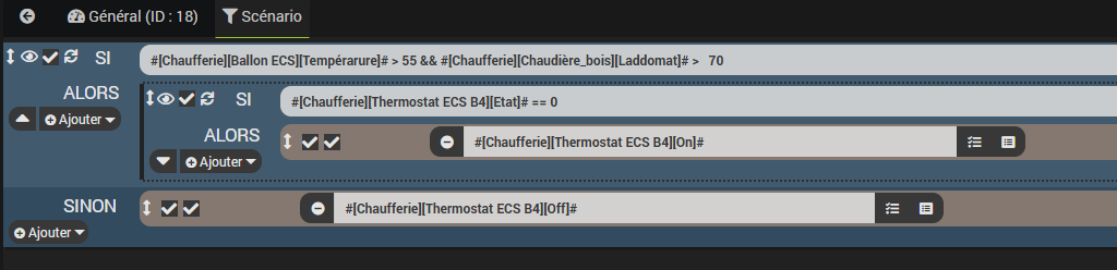

Bonsoir, j’ai un petit souci avec le scénario que j’ai créer. J’essaie de commander un module relais Zigbee qui coupe mon circulateur une fois la températures de 55°C atteint et qui se remet sur 0 quand le laddomat passe sous les 70°C. Il me semblai qu’il fonctionnai au début puis le circulateur n’a pas été coupé une fois les 55°C atteint.
Y a t’il une erreur quelque part dans ce scénario?
Merci d’avance pour votre soutien.
Scénario:

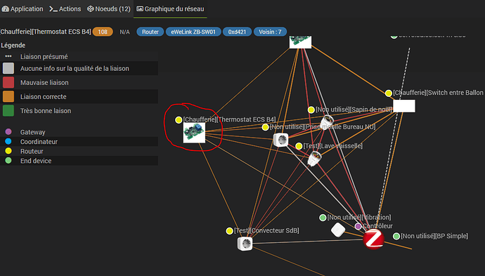

Effectivement le module ne fonctionne plus quand je l’active manuellement. Par-contre il est présent dans le réseau, mais la dernière communication remonte à 14h18. Et ce n’est pas un module sur pile.
Donc dernière communication il y a cinq heure pour un module sur secteurs, il y a de forte chance qu’il ne soit plus dans le réseau.
S’il est bien alimenté, plus qu’à réassocier.
C’est pour ce genre de chose que le zigbee me gave.
A moin que ce soit la distance. Ma clé Zigate est à l’étage et les modules sont dans la cave.
Est ce que ça existe un Répéteur Zigbee?

N’importe quel module sur secteur placé entre des modules distants fera office de routeurs.
Ça ne servira strictement à rien.
Essaie plutôt de relancer le démon.
Faut que je patiente, je suis à 11%
C’est pas impossible aussi. C’est quoi la référence du module. Et au vu de l’état et de la composition du réseau rajouter des routeurs ferait pas de mal.

Et le scénario il est correct alors?
Par contre si j’ai plusieurs modules sur secteur ça fait répéteur aussi, non?
Je viens de tester le scénario en changeant la valeur, le relais change d’état
