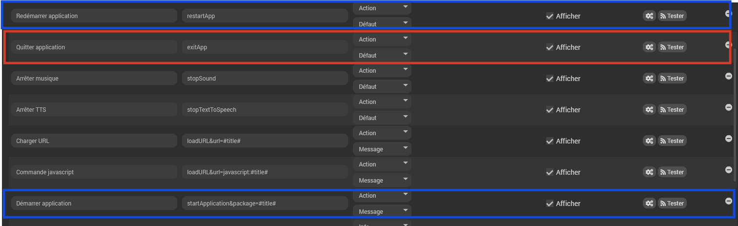

Via Fullykiosk, Est-il possible de quitter une application ? (la fermer réellement sur la tablette via scenario)
identique à « démarrer application »
Oui, c’est possible avec le plugin-fully_kiosk qui remplace son prédécesseur Fullykiosk, désormais obsolète, repris par @vegeta0911 :
Ce n’est pas l’arrêt de l’application kiosque en tant que tel ?
Je ne vois pas de paramètre ou tu peux dire quelle app tu veux fermer
Humm… ![]()
Oui, c’est en effet bien possible, je n’ai jamais eu besoin de tester ces commandes…
Merci, je vais tester
Je viens de tester, c’est la même commande que le premier plugin. cette commande quitte Fullykiosk et non une application autre.(ouverte via démarrer application)
Ok, bien vu en effet…

je cherche à quitter une application qui a été lancée.
Cas concret : quand détection au portail, cela lance l’application de la caméra (bien plus belle et réactive qu’afficher la caméra via un design)
Je souhaite ensuite pouvoir fermer/quitter l’application de la caméra pour optimiser la mémoire/batterie de la tablette qui affiche ma domotique sur un grand écran.
Voili voilou
de mon côté cela affiche la page fullykiosk avec la liste des applis installées avec un bouton kill à coté de chaque App mais cela ne la kille pas avec l’url.
et message : The app com.rcreations.WebCamViewerPaid is in foreground, we can’t kill it
Merci tout de même
Il faut que l’application soit en arrière plan pour pouvoir la fermer.
Essaie en repassant Jeedom en premier plan, puis relance ta commande pour fermer celle souhaitée
Et si tu fais un restart de fullykiosk l’appli secondaire devrait passer en arrière plan non ?
Bon ça libèrera pas forcément la mémoire du coup mais au moins jeedom repasserait devant.
Je le fais quand l’appli est en arrière plan. Après que fullykiosk soit revenu en premier plan. Ça ne fonctionne pas hélas.
Idem chez moi, pas moyen de killer une app, même en arrière plan.
