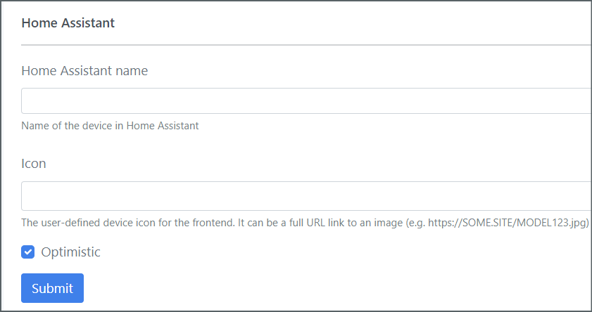

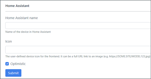

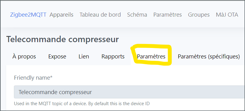

Apparemment, possible dans Z2M en cliquant sur le module puis sur paramètres du module → sous HA
The user-defined device icon for the frontend. It can be a full URL link to an image (e.g. https://SOME.SITE/MODEL123.jpg) (you cannot use a path to a local file) or base64 encoded data URL (e.g. image/svg+xml;base64,PHN2ZyB3aW....R0aD)

J’ai essayé de copier l’image sur le serveur web de mon Syno, mais si elle s’affiche correctement dans le navigateur, ça n’affiche rien dans Z2M. Peut être seulement dans HA ? Bizarre. Ou ça n’accepte pas les png…

J’ai essayé, image .jpg 150x150, ok sur mon serveur web, mais pas d’accès depuis Z2M. En tous cas il ne l’affiche pas, alors que la même url l’affiche depuis mon navigateur

A priori l’option de Zigbee2Mqtt dans les paramètres / Home assistant icon ne doivent fonctionner qu’avec Home assistant.

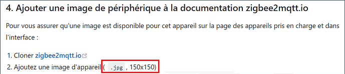

Quand j’utilise un lien http, l’image retournée est vide, et quand j’utilise une URL « base64 encoded data », j’ai l’image officielle et non pas l’image de l’url.
Est-ce qu’il faut faire une demande pour l’équipement sur le Github Zigbee2Mqtt ? Une chance que ça aboutisse ? Quelqu’un a déjà fait ça ou il faut passer par le développeur de ZigbeeLinker ?
