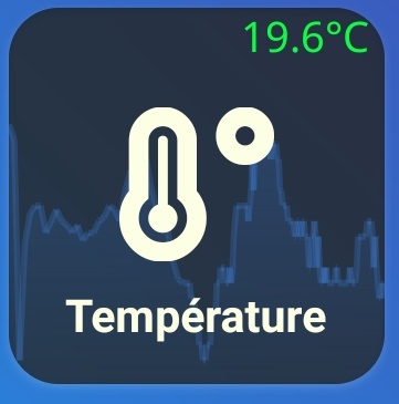

Je voudrais savoir s’il existe un moyen d’afficher en arrière plan d’un widget un graphique représentant l’historique de ce widget ?
Ce que je voudrais faire, c’est afficher sur un widget Température, en affichage de type Vignette une courbe d’évolution de la température des (par exemple) 12 dernières heures directement sur la vignette, sans avoir à cliquer dessus pour voir le graphique.

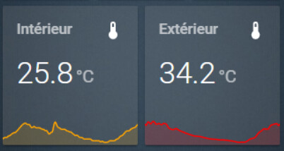

Ou (ce qu’il se fait ailleurs), comme ceci :
Ahhh, si c’est une idée supportée par d’autres fous, j’ai espoir que les grands développeurs (il faut bien cirer un peu les pompes :rofl: ) l’implémentent demain :innocent:
Pas compris ! :hugs:

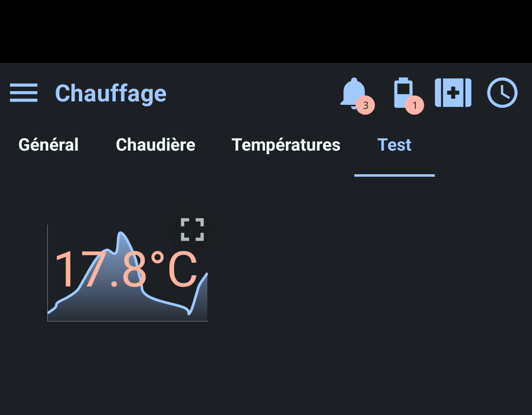

v1.6.1 avec l’arrivé des composants :
vous avez la meme base d’avatar => pinguin !
la « bonne » réponse est fournie par Mips juste au dessus :slight_smile:
Quelque chose comme ça ?
Screenshot_20230119-192241
Si on peut n’avoir que le trait du haut du graphique (donc changer le type de graphique), c’est top.
Mais c’est bien ça l’idée.
Bah sur tes captures il y a aussi un fond en dessous de la ligne, ça rend le truc plus lisible
Ahh oui, en effet :rofl:
