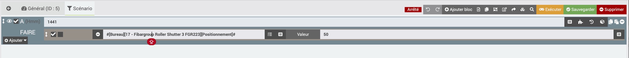

Je voudrais fermer partiellement un volet roulant.
J’ai tenté un scénario avec « positionnement » et valeur « 50 » mais cela ne fonctionne pas.
Sur mon ancienne box Smart le scénario inclue « proportionnel » avec une valeur en % mais je n’arrive pas à la retrouver.
Ci joint le scénario que ne fonctionne pas

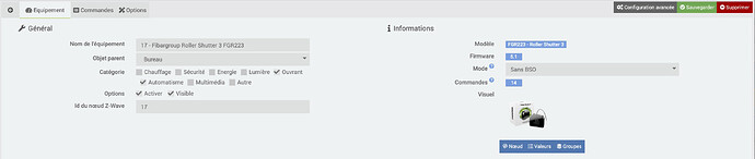

Avec quel module est piloté le volet ?
Quels sont les commandes de ce module ?
Si le module n’a pas de commande pour effectuer cette action, le scénario ne risque pas de fonctionner !

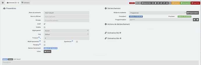

Serait bien de nous montrer les commandes du module, le scénario en lui même pas pas que les déclencheurs et un log après exécution par exemple

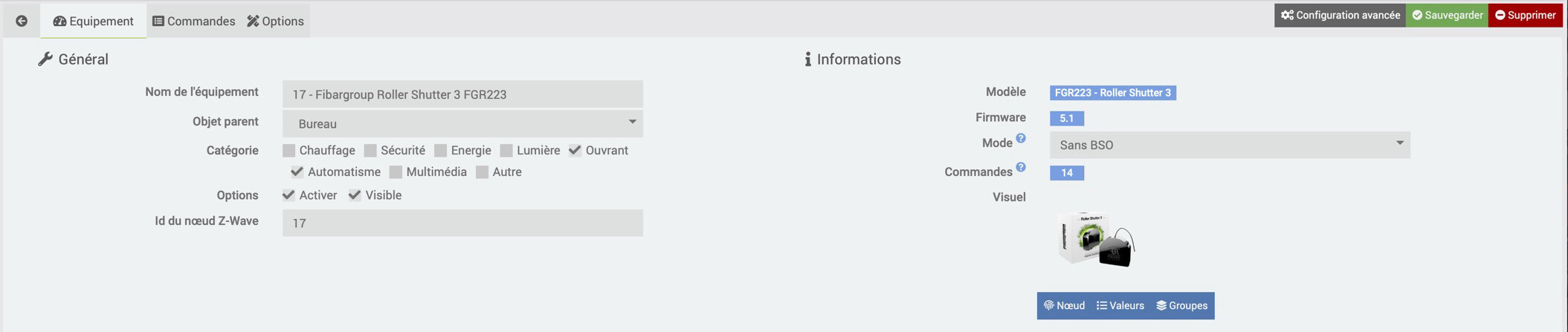

Le volet est piloté par un FIBARO ,
Module.pdf (446,3 Ko)

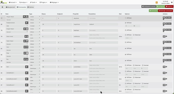

Tu ne montres pas les commandes du module…
Il faudrait déjà tester les commandes du module concerné et notamment celle qui permet de faire un positionnement avec %.
J’ai testé « positionnement » et effectivement cela ne fonctionne pas

Comme précisé plus haut, tant que ça ne fonctionnera pas avec la fonction test de la commande action qui gère le positionnement directement sur le plugin ZwaveJS, toute tentative de création de scénario sera inutile …
Déjà le retour du positionnement fonctionne bien sur ton volet ?
Genre si tu le mets à mi hauteur manuellement (hors jeedom), jeedom le voit bien à 50% sur la commande info qui reflete le positionnement ?
