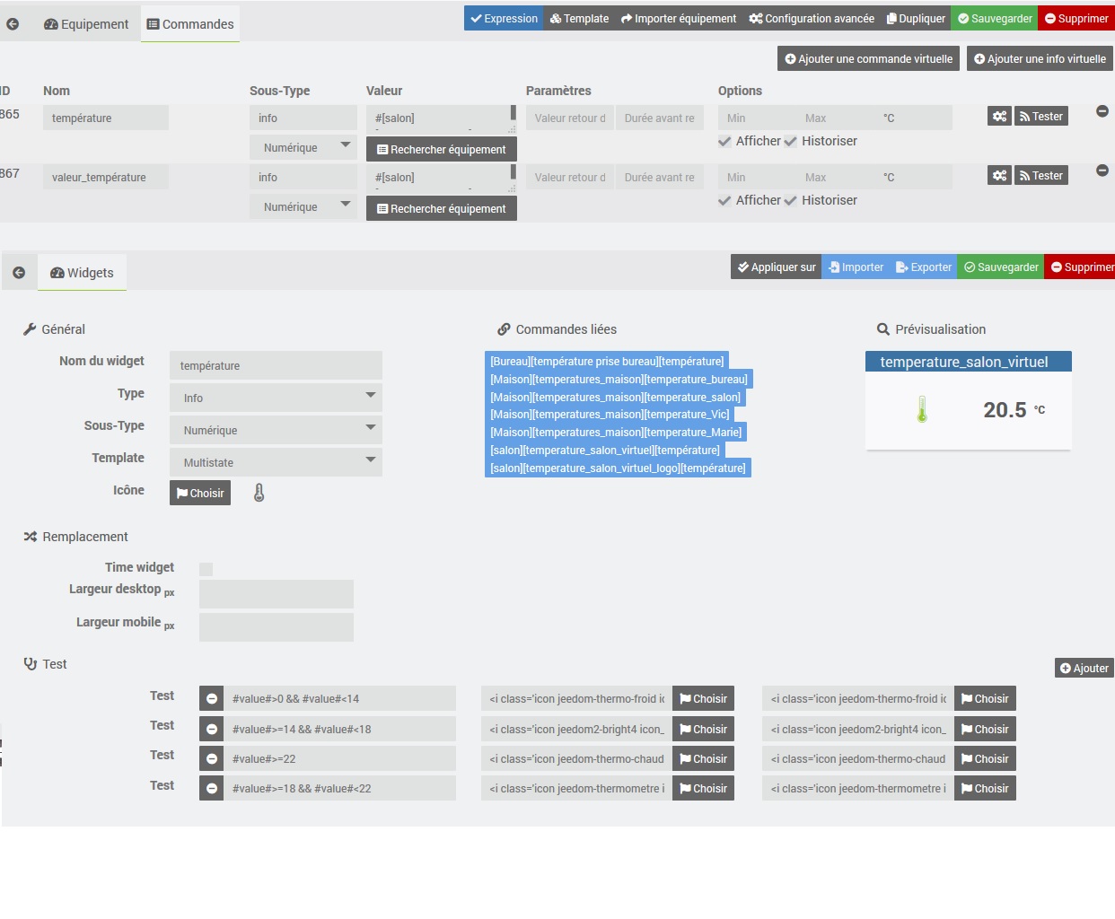

J’ai lu plein de chose concernant la mise ne forme des tableaux. Je lance donc. Je voudrais mettre le thermomètre tout à droite dans sa cellule.
tableau 1
Parmi les discussions, que j’ai pu lire, j’ai vue qu’il fallait faire un personnalisation avancée CSS du core. Y at’il une solution plus simple directement dans le CSS du tableau ?
Merci d’avance.

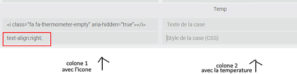

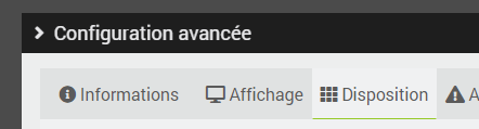

sur ton widget, il suffit d’aller dans ‹ Configuration avancée › / onglet ‹ disposition ›,
et sur la ligne "style de la case (css)
ajouter :
text-align:right;
ca te permet d’avoir l’icon aligné à droite de la case : (ici ma 1ere ligne)

J’avais essayé et je viens de ré essayé cette solution et ça ne fonctionne pas. Car il ne s’agit pas d’une simple icône thermomètre, mais d’un virtuel lié à un widget.
