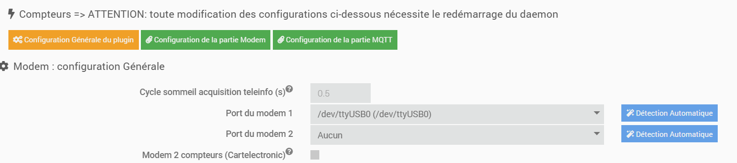

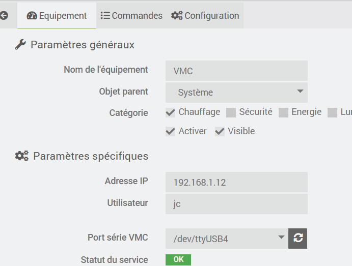

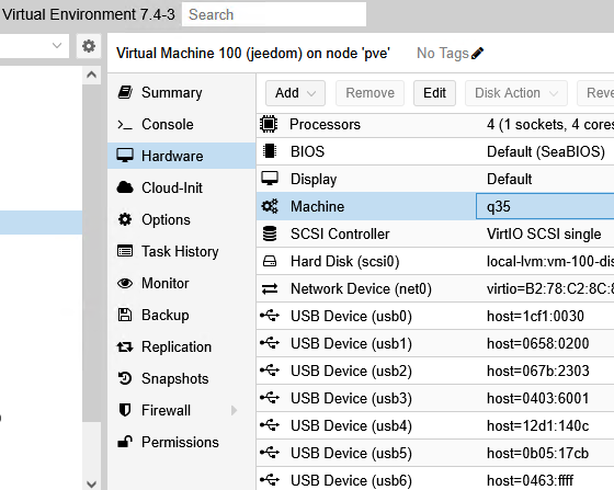

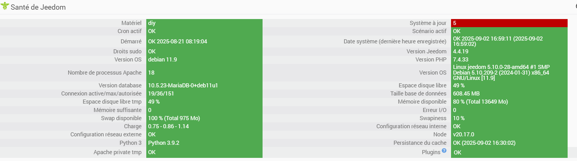

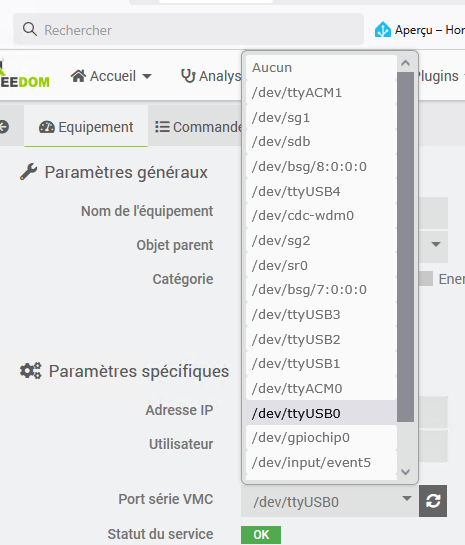

J’ai jeedom uptodate (qq plugins ne sont pas à jour car en beta)
Lors de reboot de jeedom ou de proxmox je suis obligé de reconfigurer
usb-FTDI_FT232R_USB_UART_A702OS2Y-if00-port0 -> ../../ttyUSB0
usb-Prolific_Technology_Inc._USB-Serial_Controller_D-if00-port0 -> ../../ttyUSB4

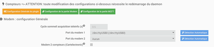

Le plugin teleinfo:
Le plugin VMC:

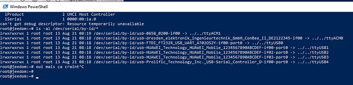

root@jeedom:/home/jc# ls -l /dev/serial/by-id
total 0
lrwxrwxrwx 1 root root 13 Aug 21 08:19 usb-0658_0200-if00 -> ../../ttyACM1
lrwxrwxrwx 1 root root 13 Aug 21 08:18 usb-dresden_elektronik_ingenieurtechnik_GmbH_ConBee_II_DE2122345-if00 -> ../../ttyACM0
lrwxrwxrwx 1 root root 13 Aug 21 08:18 usb-FTDI_FT232R_USB_UART_A702OS2Y-if00-port0 -> ../../ttyUSB0
lrwxrwxrwx 1 root root 13 Aug 21 08:18 usb-HUAWEI_Technology_HUAWEI_Mobile_1234567890ABCDEF-if00-port0 -> ../../ttyUSB1
lrwxrwxrwx 1 root root 13 Aug 21 08:18 usb-HUAWEI_Technology_HUAWEI_Mobile_1234567890ABCDEF-if02-port0 -> ../../ttyUSB2
lrwxrwxrwx 1 root root 13 Aug 21 08:18 usb-HUAWEI_Technology_HUAWEI_Mobile_1234567890ABCDEF-if03-port0 -> ../../ttyUSB3
lrwxrwxrwx 1 root root 13 Aug 21 08:18 usb-Prolific_Technology_Inc._USB-Serial_Controller_D-if00-port0 -> ../../ttyUSB4

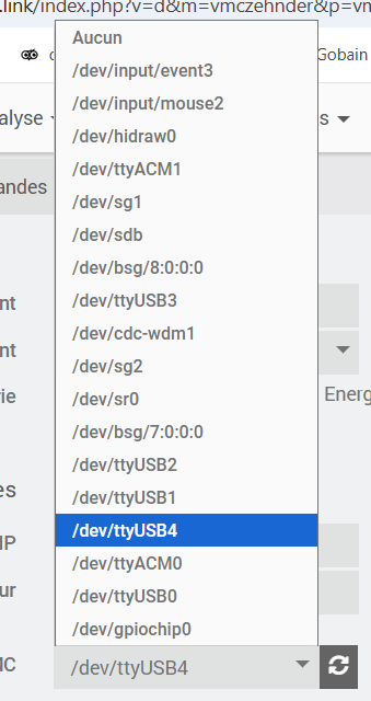

Je ne sais pas si c’est la raison mais pour ces 2 plugins je choisi un /dev/xx et non des ID.
Très probablement. Quand ils sont disponibles prendre les by-ID pour éviter ce type de souci. Une raison pour faire autrement?

Yes mais ces plugins ne me donnent pas la possibilité
Hello, j’avais eu les mêmes problématiques.
J’ai eu le même souci en utilisant plusieurs clés en même temps (RF Player, Aeotec Gen 5 Z-Wave et Huawei 3G). J’ai changé les câbles usb, j’ai testé avec un hub alimenté ou pas, en direct sur le Pi 3, avec des alim de 3A (une pour le Pi et une autre pour le hub), j’ai mesuré les courants pour vérifier.
En configurant les ports en Auto ou autrement, ça fonctionne au début, mais ça ne tient pas dans le temps. Par défaut les numéros de ports sont attribués dans l’ordre de connex…
j’ai suivi ce poste en créant des alias, des années sans problèmes

Petite remarque: Sur Proxmox vous avez 2 versions de retard.
Version Actuelle: 9
rjcb
Septembre 2, 2025, 5:52
6
très bonne remarque et c’est volontaire :=)
Impossible de faire du GPU passthrough avec ma nvidia et les versions supérieures

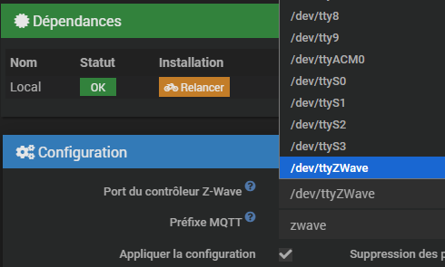

Merci pour ton message. Je n’ai pas fait la manip proposée car il semble que je sois déja comme ceci:
Mon pb, 2 devices s’inversent au reboot.
justement, au lieu d’avoir un alias attribué « dynamiquement » par le système, vous définissez vous même un nom. ttyZWAVE, ttyRFX, enfin ce que vous souhaitez et ça apparait dans la liste des ports dans les plugins (enfin peut être que certains plugins restreignent la liste, je ne sais pas), contrairement aux ids qui n’apparaissent pas

J’ai bien ceci:
root@jeedom:~# ls -l /dev/ttyUSB-*
lrwxrwxrwx 1 root root 7 Oct 23 16:35 /dev/ttyUSB-EDF -> ttyUSB1
lrwxrwxrwx 1 root root 7 Oct 23 16:35 /dev/ttyUSB-VMC -> ttyUSB0
root@jeedom:~#
par contre cela ne remonte pas dans certains plugins
