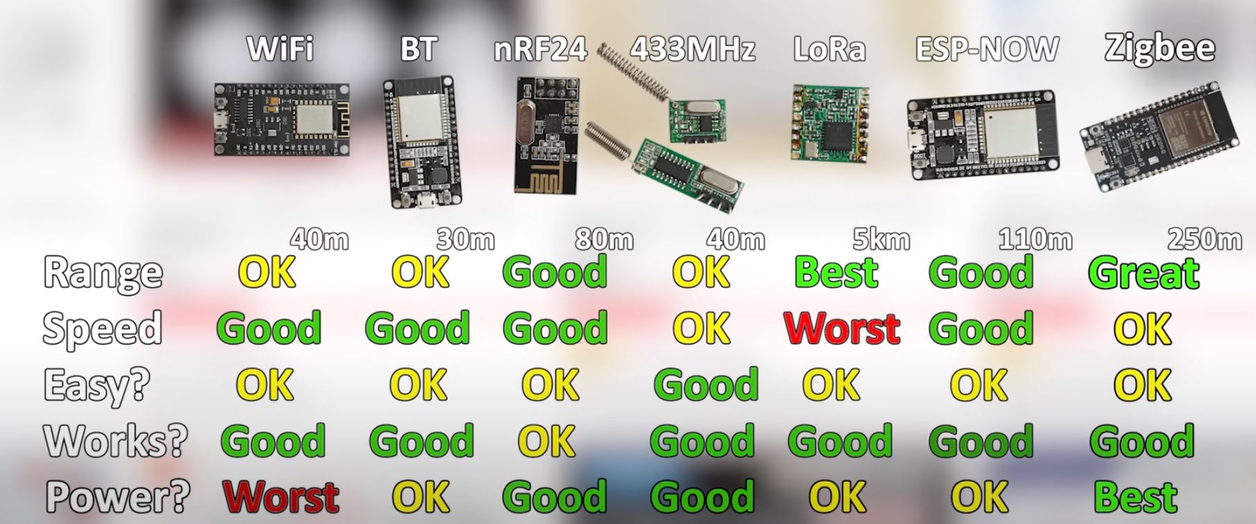

Je me suis posé la question et comme beaucoup se demandent également, quel protocol pour des distances importantes, pour un portail, boite à lettre, dépendance, poulaillé … et la réponse m’a étonné, donc je partage.
Le zigbee est une excellente solution
source : https://www.youtube.com/watch?v=niqtYxXy6KQ

C’est quand même un peu résumé rapidement. Le résultat dépend de ce que tu fais passer dessus, de ce que tu mets en face.
Exemple, du wifi peut établir des liaisons à plusieurs 10aines de km avec les antennes adéquat
Du zigbee à 30m ne fonctionnera pas (très instable) si au bout tu as un équipement sur pile. Pourquoi ? Parceque ton antenne va envoyer un ordre à une puissance de 20mw mais ton équipement va acquitter l’ordre ou envoyer une donnée avec une puissance de 5mw qui n’arrivera jamais. D’où 'interet de mettre des répéteurs qui se chargeront d’amplifier ce signal de retour.
Et je ne parle pas des problématiques d’interférences dont le zigbee est très dépendant (et tu ne maîtrises pas ton voisin)
Bref, ca semble un peu plus compliqué qu’un tableau à 2 entrée :wink:
Celà dit, pour ton portail à 30 ou 50m, le zigbee est sans doute la bonne solution pour peut que tu aies un routeur assez dégagé (j’ai ceci pour un portail à 50m avec des lampes zigbee intermédiaires comme routeur)

Ah je me disais aussi ! Mon détecteur du portail est sur pile, à moins de 12m de mon antenne Zigbee mais avec un mur en pierre de 80cm à passer et ça ne marchait pas, obligé de mettre une prise routeur à 3m pour faire le relais.
Donc « 250m » peut-être entre routeur sur courant et en plein air libre…
J’ai testé une prise ext à 25m avec toujours le mur a passer et ça ne passe pas ou mal.
