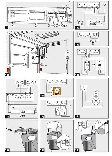

j’aimerai savoir s’il est possible d’utiliser un SHELLY pour domotiser ma porte de garage.
Voici le mode d’emploi de la porte en PJ.

Apparemment contact « sec » , donc Shelly 1 devrait suffire
@+Dom

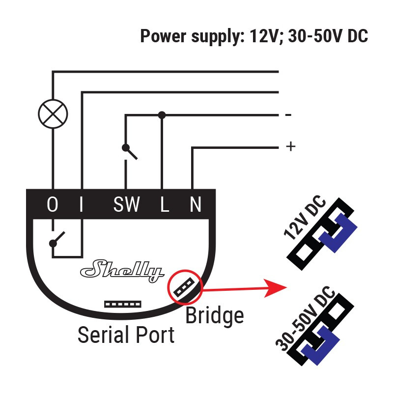

ouis comme indiqué par Doubledom le shelly1 configuré en pulse est parfait pour cet usage. A vérifier mais si la borne I délivre du 24Vcc il est préférable de s’en servir pour alimenter le Shelly1 qui sera alors à configurer en 24V au lieu du 220V par défaut.
C’est « apparemment » pour la signalisation, le moins n’est pas permanent ( à prendre sur autre moins F celui vers E), donc rester en 220v sauf si Batterie de secours !
@+Dom
exact en plus c’est du 24V ac donc on oublie le 24V

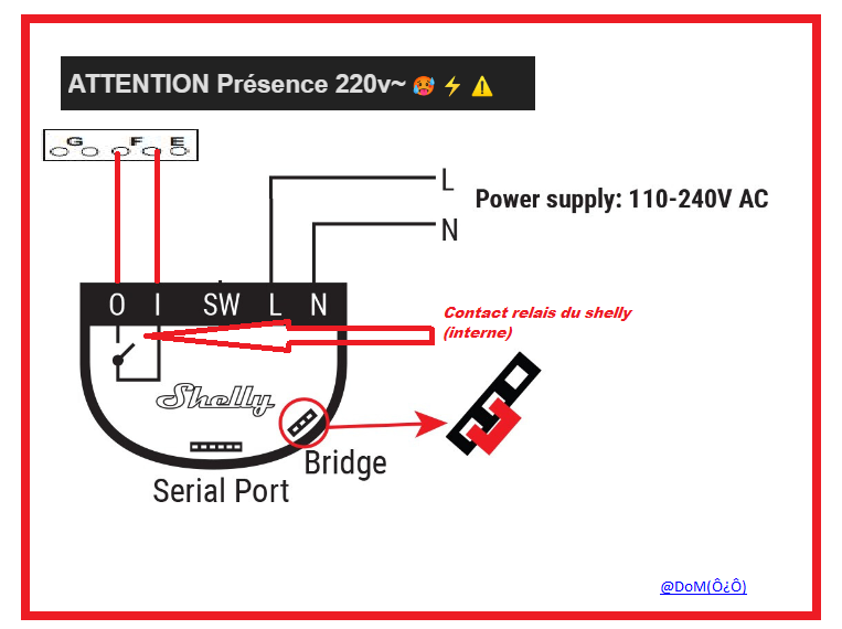

Concrètement comment faudra-t-il faire les branchements ?
Comme apparemment tu n’as pas de tension continu ! ( sauf si Batterie sur la porte de garage).
ATTENTION Présence 220v~ :hot_face: :zap: :warning:
Il faut simplement:
  • raccorder le L et N sur ton alimentation 220v ~
  • raccorder le 0 et I sur ton bornier F
(comme schéma 12b, pour contact clef)
  • ne pas brancher SW ( tu pourras faire test si le Shelly fonctionne (son relais) en raccordant provisoirement à L)
Schéma branchement du Shelly
