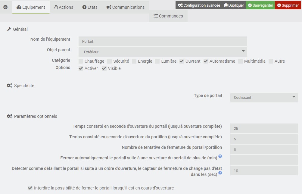

Je viens de découvrir le très bon plugin Portail qui répond à plusieurs de mes besoins qui avant nécessitaient des scénarios, cependant il y a une fonctionnalité importante pour moi qui ne fonctionne pas: celle qui devrait empêcher une action lors de l’ouverture du portail.
En effet, il arrive par moment qu’avec Google Assistant les requêtes se croisent et le portail reçoit deux fois l’information de s’ouvrir (or, il n’y a qu’un actionneur physique qui fait ouverture/fermeture sans aucun retour d’info).
J’ai bien rempli les informations d’actionneur d’ouverture, fermeture, capteur de fermeture, temps d’ouverture et ai bien coché la case « Interdire la possibilité de fermer le portail lorsqu’il est en cours d’ouverture » cependant ça ne fonctionne pas.

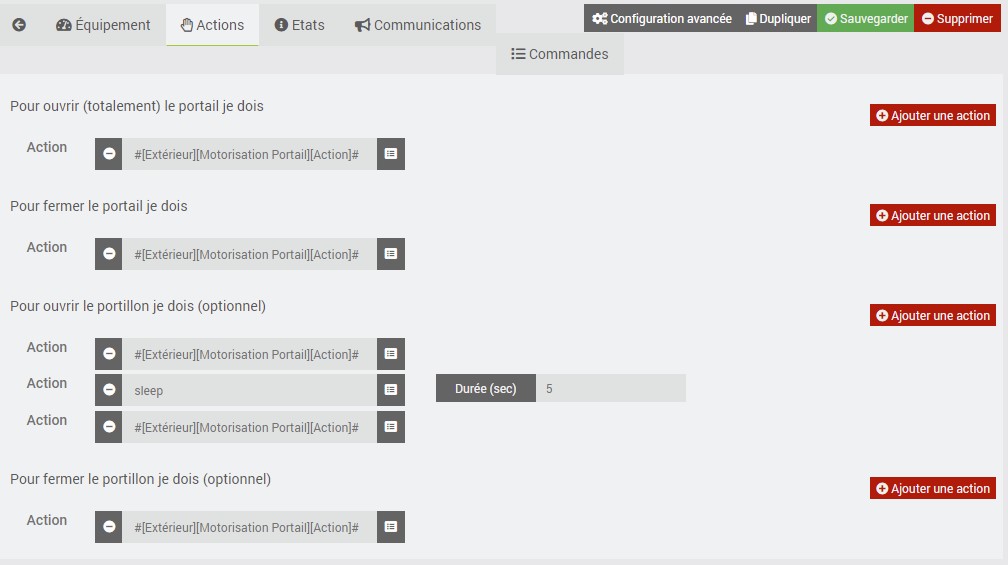

et concernant ta configuration de Google assistant, il actionne directement la commande de fermeture où il actionne la commande de fermeture du plug-in portail ?

Autant pour moi je viens de trouver une erreur de copier-coller
je viens de publier une mise à jour
je pense que le souci devrait être résolu
