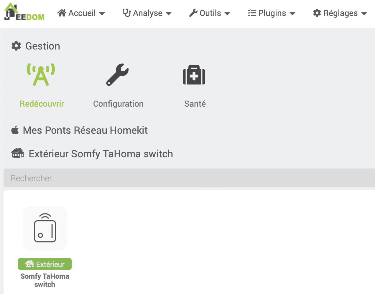

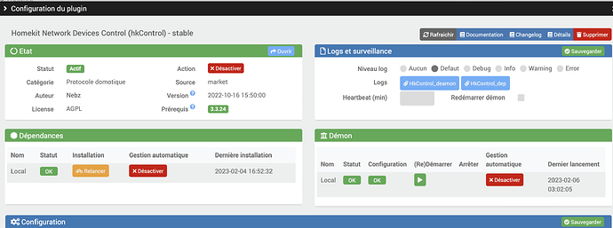

J’ai donc dans un premier temps téléchargé l’appli TaHoma (ça me paraissait logique). Sauf que cette appli ne permet pas de retour d’état du portail, ce que je trouve plus que contraignant. Après des recherche dans différents sujets, certains semblent préférer le plugin « home control network devices control ». J’ai donc acheté ce plugin, qui se laisse facilement installer dans Jeedom. Par contre, le portail n’apparait pas dans la liste des appareils…
Ce que je tire de la doc du plugin, c’est qu’il fait la connexion entre HomeKit et Jeedom. Le Tahoma est bien reconnu par HomeKit (même si non visible), mais pareil, le portail n’apparait pas ici non plus…
Soit le moteur Somfy ELIXO 500 3S io n’est tout simplement pas compatible, ce que j’ai du mal à croire, soit je ne comprends pas comment se fait la connexion…

Appairage dans HKcontrol du pont avec le code pin. OK
Mes Velux apparaissent bien (je n’arrive pas a les commander mais c’est un autre probleme) mais pas le portail somfy.
