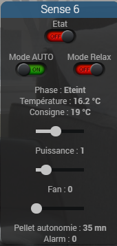

J’ai ajouté les commandes on/off ainsi que la gestion des ventilateurs.
J’ai essayé que tout soit automatique , nbr de ventilateur, puissances…attention que sur slider, la dernière position remets les ventilateurs en automatique. Pour le moment, le raffraichissement des valeurs n’est pas immédiat et il faut attendre qu’un nouveau cron passe (j’y travaille).

Je viens de pousser une nouvelle version, avec l’ajout des modes AUTO/RELAX.
Attention pour le moment il faut mettre les commandes infos lié avec les commandes actions manuellement. Quand vous passez en mode manuel, vous pouvez utiliser la « puissance utilisateur ».

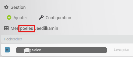

Le plugin est maintenant déplacé dans le sous-menu « Objets connectés », mais ne serait-il pas plus à sa place dans le sous-menu « Energie » ?, comme Evohome…
la commande info « Pellet autonomie » me remonte 2100, et n’a jamais évoluée depuis l’install du plugin.
Bonne question, je poserais la question quand je présenterai le plugin pour le market.

J’ai ajouté la consigne et son info, n’utilisant pas mon poele en mode auto je te laisse faire le test et revenir vers moi. Il faudra lier les commandes action et info manuellement, je le ferai automatiquement plus tard. Egalement, j’essaierai, en fonction du choix mode auto ou manuel de ne pas afficher les commande inutile pour chaque mode à chaque fois qu’on appuiera sur le bouton.
J’ai remarqué que la commande fan_speed2 à un mini à 0 et un maxi à 1 par défaut.
→ Il faudrait mettre mini 1 et maxi 6 comme pour fan_speed1
Je confirme que la consigne remonte bien.
L’action sur la consigne fonctionne également, mais le pas est de 1°C.
→ Est-ce qu’il est possible de régler le pas de la consigne à 0.5 ? C’est comme cela que fonctionne la télécommande et l’appli.
L’info phase remonte bien.
Une question : l’info état (state), c’est l’état de la connexion ? Je ne l’ai jamais vu autre qu’à 1, meme quand le poele est en stand-by ou en off manuel.
Chez moi, c’est plutôt l’état du poêle, sur la photo, il est a 0, car le poêle est éteint.
j’en profite pour ajouter une proposition d’option « état du réseau », avec une info LWT, par exemple…
J’ai pu observer le fonctionnement de l’info état.
Il considère que le poêle est en marche même lorsqu’il est en stand-by.
