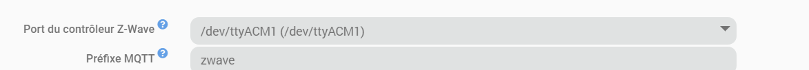

j’étais configuré sur ce port depuis la 4.3 :
Et tout marchait convenablement, avant le reboot
A tout hasard , je suis donc passé sur le port de la clé direct :
Et là miracle ,cela se remet à marcher : pourquoi mystère…

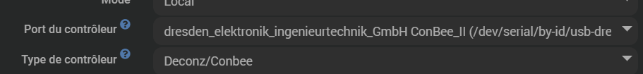

je pars manger, à mon retour, les périphériques z-wave semblent marcher, mais je m’aperçois que mes périphériques zigbee ne fonctionnait plus, demon arrêté , refus de démarrer
clé configurée sur ce port :
Tout marchait correctement depuis longtemps .Idem , je me dis fais pareil que l’autre , et je passe sur la clé direct:
redémarrage du deamon, et là ok aussi.
