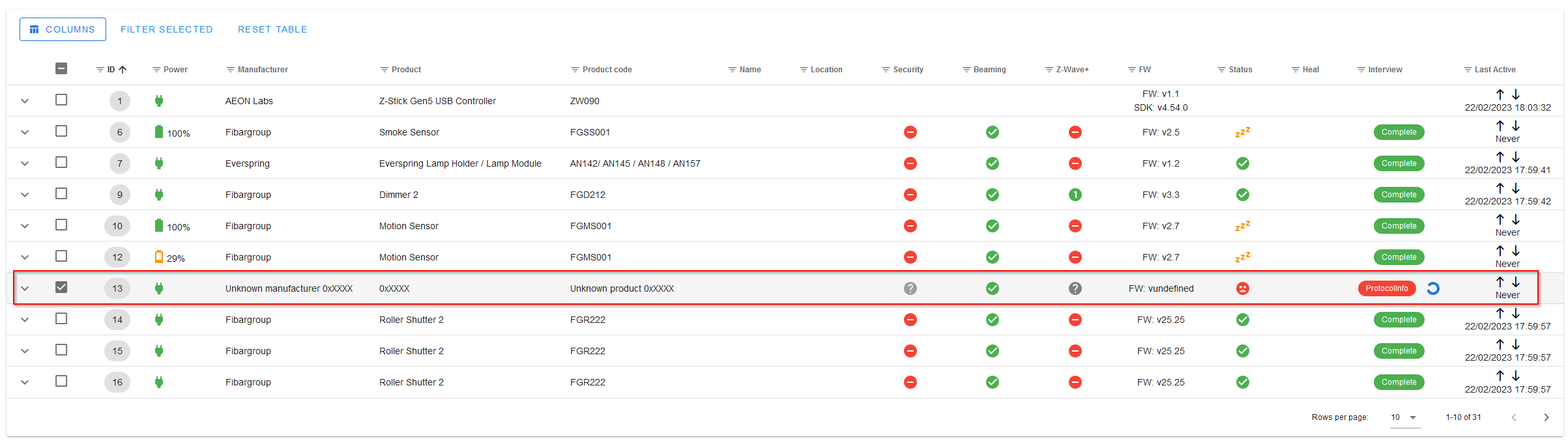

De quelle interface parles-tu?
Je n’ai que celle là de base :
Réseau zwave / actions de mémoire.
Le bouton du bas.
Sinon en local ipdetonjeedom:8091.
C’est admin/zwave.
Merci!
j’y suis…maintenant faut que je voie ce que je peux en faire.
La bonne nouvelle c’est qu’il est « sélectionnable »!
Je ne connaissais pas du tout cette interface secrète…
Va falloir faire gaffe à ne pas faire d’erreur ![]()
Si tu as d’autres infos dans ce genre, n’hésite pas à partager ![]()
