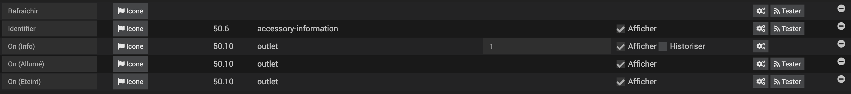

Ouf c’est bon
c’est dans jeedom
je voulais savoir si une prise legrand comme ça c’etait normal ?
Et petit soucis
dans l’app legrand j’ai tjrs maison (homekit) mais les prises ne sont pas fonctionnelles puisque dans jeedom
Il y a moyen de les enlever ?
J’avoue j’ai bien merdé :)))
Je te remercie

Reponse à moi meme
Il faut virer le pont legrand dans maison
Et l’app legrand fonctionne toujours
Et jeedom aussi
