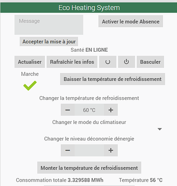

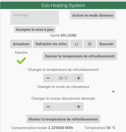

ce que je vois c’est que la comande de la température pour l’eau chaude c’est la « température de refroidissement » et pas le « thermostatHeatingSetpoint ». On le vois bien aussi dans la tuile:
C’est bien ça?
Comme thermostatHeatingSetpoint est désactivé dans l’API, le plugin ne crée pas les commandes heating.
Du coup, est-ce que si tu modifies la température dans « Changer la température de refroidissement », ça change la température de l’eau chaude ?
Bien sûr!
Si je veux baisser de 5 °C, il faut appuier 5 fois sur le bouton « Baisser la temp… », Même chose puor la monter.

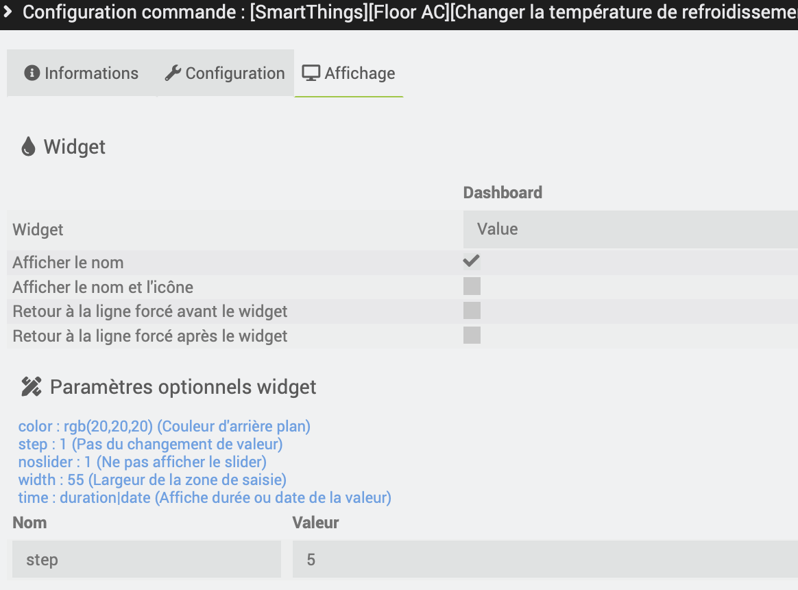

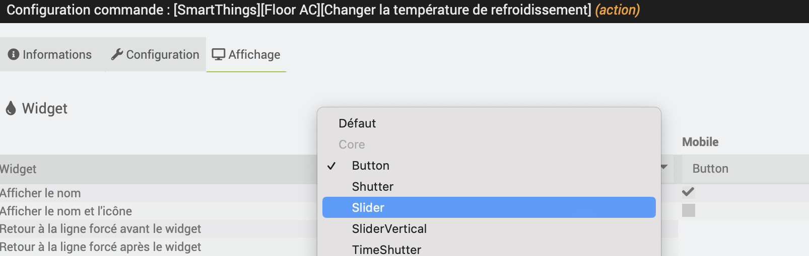

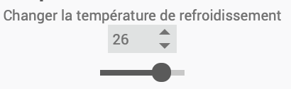

La commande est un slider.
Par défaut, le plugin met le widget button, mais tu peux très bien le changer toi-même.
Capture d’écran 2024-11-14 à 13.24.38
ou
Capture d’écran 2024-11-14 à 13.26.01
Tu peux voir que j’ai même indiqué un step de 5.
Ca c’est de la personnalisation jeedom, pas unique au plugin.

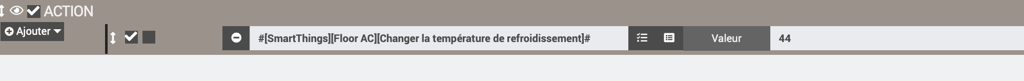

Dans un scénario, c’est déjà un champ input :
C’est tout bien; ca marche, merci!!!
