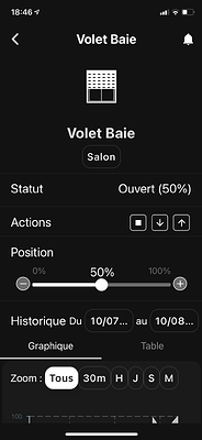

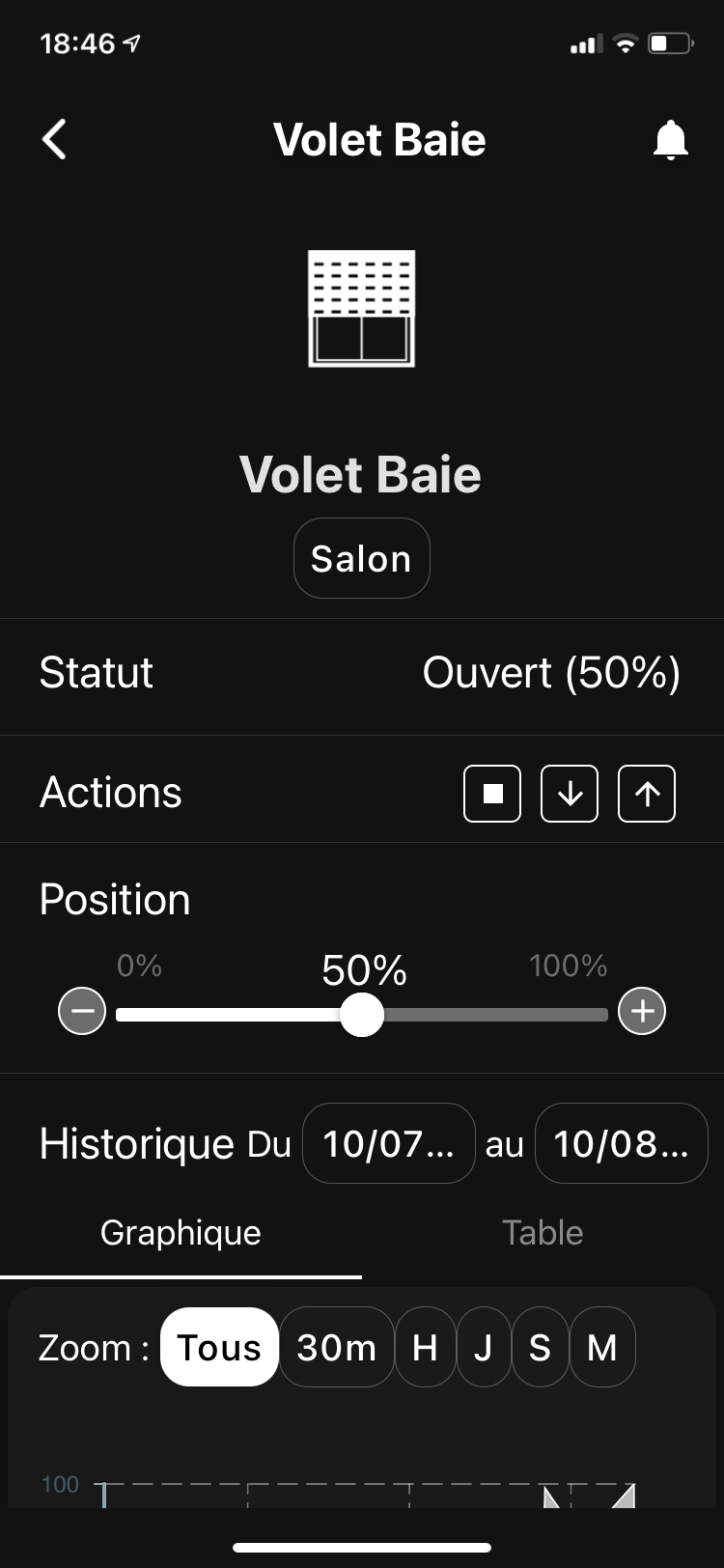

j’ai un petit soucis avec des png, j’ai fait des png volets par exemple avec un volet ouvert, un fermé et un à 50%, ils sont de la mêmes taille mais alors que je n’ai aucun problème avec le ouvert et le 50% le png de l’état fermé ne s’affiche jamais alors que l’état est ok voir le texte sur mes images, je précise que lors de l’importation (Images perso/ Ajouter) du png je le vois correctement dans la liste:
Etat ouvert:
Etat 50 %:
mais etat Fermé il ne m’affiche pas le png:
Je précise que j’ai ce problème avec d’autres png (de la même taille) qui ne s’affichent pas sans pour autant avoir de conditions à l’affichage.
et voici la configuration du widget:
J’ai remarqué également que si l’ont met le menu du haut en flotant le texte est rogné sur le bas (voir sur les images.)
Je peux fournir ma config de l’app si besoin.

J’ai un iphone x, j’ai testé avec un 11 pro max et un 12 mini c’est la même pour le menu.
Pour les png oui j’ai testé avec d’autres icônes et cela fonctionne, j’en ait plusieurs qui ne passent pas sur l’application mais sont ok lorsque que je les load dans mes images perso.

Je viens de comprendre le pourquoi du comment le nom des PNG incrminés comportait des accents type « météo.png » ou « caméra.png » j’ai corrigé et c’est ok mtn.
