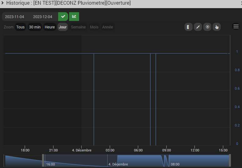

Exemple ce jour
On vois que tu as des micro battements de ton capteur… le soucis viens donc de lui
je n’ai pas inversé la valeur, ca devrait etre mieux s’il passait de 0 a 1 non ? la bascule est rapide donc il doit simplement faire 0 a 1 en meme pas 1 s donc que des petites barres dans l’historiques ?
Le soucis d’ailleurs c’est que même en cochant inverser je reste a la valeur 1 par defaut
1 ou 0, peu importe. chariot à gauche c’est 1 et chariot a droite c’est zéro par exemple.
Chaque fois que le chariot bascule, il viens placer l’aimant devant le capteur et change l’état.
Puis quand il rebascule, l’aimant part et rechange l’état.
il faut absolument que la valeur change à chaque basculement. tu n’a pas vu ma video ?
