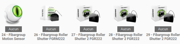

J’ai réussi ma migration vers le plugin-zwavejs et je remercie les développeurs car en domotique, rien ne me semble simple.
Actuellement, j’ai des remontées de mes modules mais cela m’amène plusieurs questions.
Identification des modules
J’ai cela :
Comment savoir quel est le module de la chambre, du bureau ou encore du salon ? Afin de pouvoir utiliser la fonction Remplacer)

Il faut réveiller manuellement tes modules sur pile. En général (voir manuel) c’est 1 appui sur le bouton.
Pour savoir qui est qui il faut activer leur commande dans Jeedom et observer le résultat obtenu :wink:

Ben fait bouger tes volets un par un depuis jeedom…
Ah ah, bien sûr ! Merci !
Sauf que pour 3 volets, j’ai réussi à les identifier. Pour les 2 autres, aucune commande ne lance une action (descente ou monter du volet) :thinking: Bizarre…

Il faut comparer les nodeid.

Il faudrait la capture d’écran de la page « nœud » des 2 modules qui ne répondent pas.
Je pense que l’on a une piste :
capture de celui qui fonctionne :
et celui qui dysfonctionne :
Et donc, cela semble être un problème de modèle de module et de firmware…
Et cela m’amène à ce post où je vois qu’ai donc 2 FGRM-222 et qui ne fonctionne plus sur zwaveJS :sob: mais qui vont peut-être fonctionner bientôt :slight_smile:

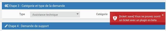

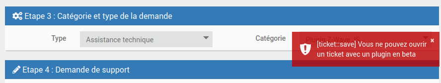

Bouhh, impossible d’ouvrir un ticket avec ce plugin qui est en beta visiblement
Si tu as un pack premium tu peux passer par le market pour émettre le ticket.
Non, c’est peut-être un autre plugin en beta.
Pour ouvrir un ticket il ne faut avoir aucun plugin beta.
