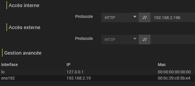

La je viens de cloner totalement ma machine d’exploit’ (via ovf) pour être sur d’avoir une plateforme à jour, mai on peut voir sur ce printscreen :
Que jeedom connait bien la véritable IP physique 192.168.2.19 MAIS à aussi une adresse qu’il précise comme pas fiable (via le bandeau d’explication) qui est 132.168.2.196 qui correspond à la machine d’origine.
Jusque là c’est ok, peut être du à des contraintes market qui sont sans conséquence.
Le VRAI problème est que le tag #IP# ne POINTE PAS sur l’adresse REELLE DANS CE CAS LA mais sur l’adresse fantome de l’adresse d’origine.

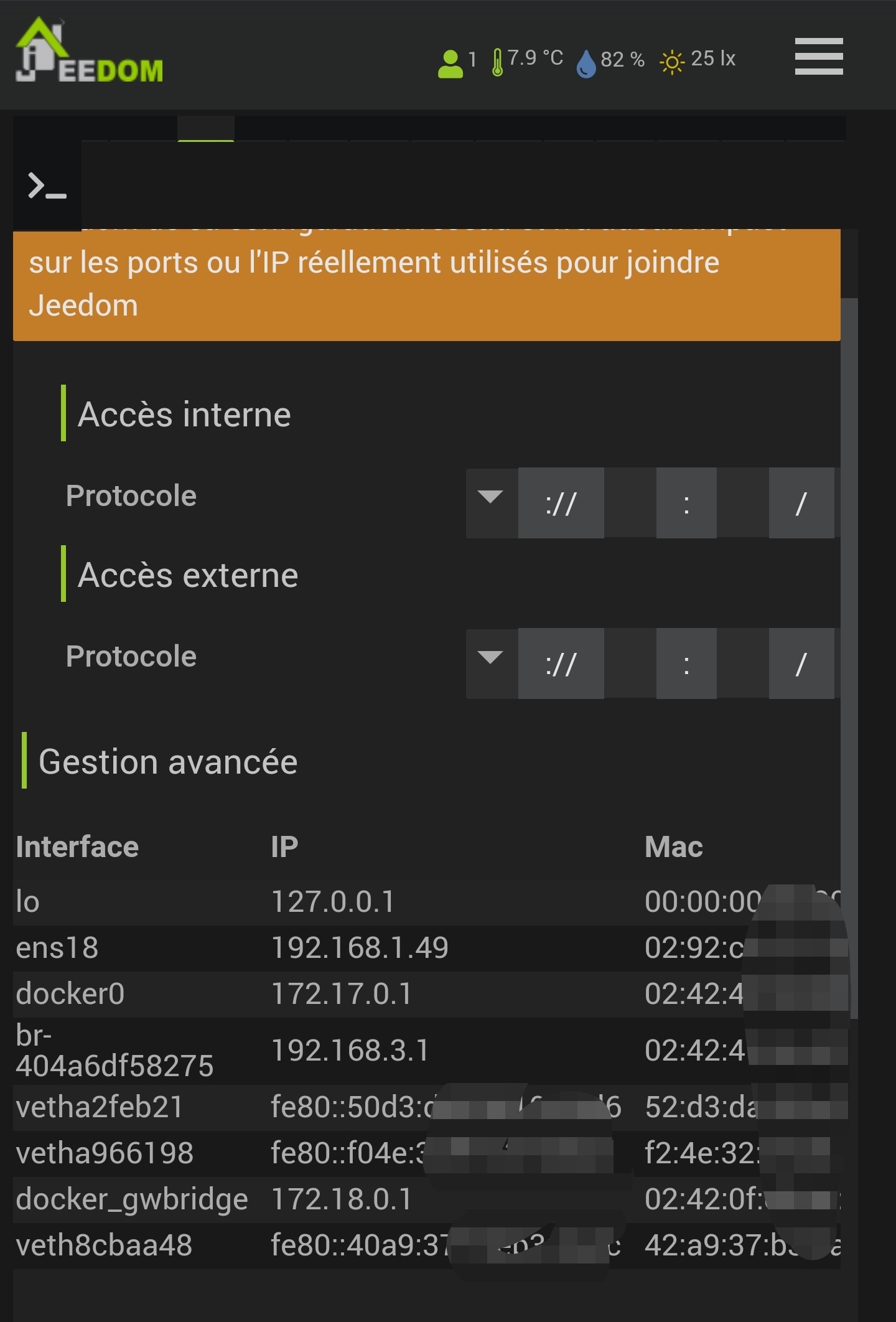

L’adresse que tu indique en face de http c’est une donnée que TU fournis à jeedom, au même titre que le nom de domaine juste en dessous… Jeedom n’a pas la prétention de te dire si c’est bon ou pas… La valeur est peut-être remplie la première fois sous certaines conditions (à confirmer)
Quant à la liste des interfaces réseau tout en bas, là c’est effectivement l’extraction des données système (donc c’est meilleur) mais il peut y avoir plusieurs cartes réseau et donc autant d’adresses associées. Pareil là jeedom n’est pas en mesure de trouver tout seul la bonne.
C’est pas un problème. C’est de la configuration non dynamique. Donc à toi de corriger.
Par ailleurs non seulement on change pas d’ip de sa vm tous les jours et en plus des plugins comme scan-ip permettent de surveiller ce genre de trucs
Quelle est mon ip réelle par exemple ?
Elles sont toutes valables, en fonction des usages

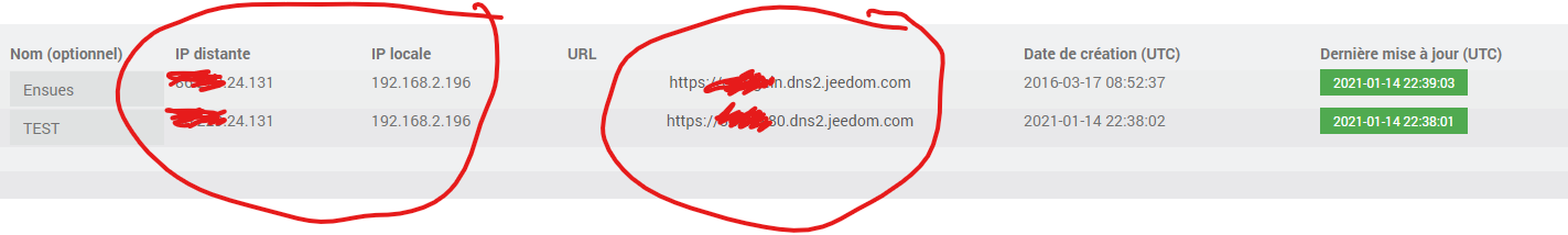

sur le market :
Pour répondre au problème d’adresse dynamique, heureusement jeedom sait résoudre le problème, il est facile de trouver l’interface réseau / IP utilisées REELLEMENT, c’est un vieux problème qu’on eu quelques plugins et auquel j’ai répondu sur l’ancien forum il y a longtemps. J’utilise d’ailleurs de nouveau ce procédé depuis que je me suis aperçu que le tag #IP# pouvait ne pas être fiable.
Donc Jeedom connait EVIDEMMENT la véritable adresse (d’ailleurs le dans du market lui est différent sur les deux machines.

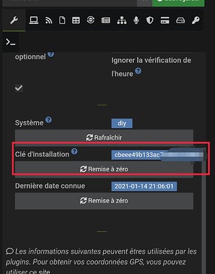

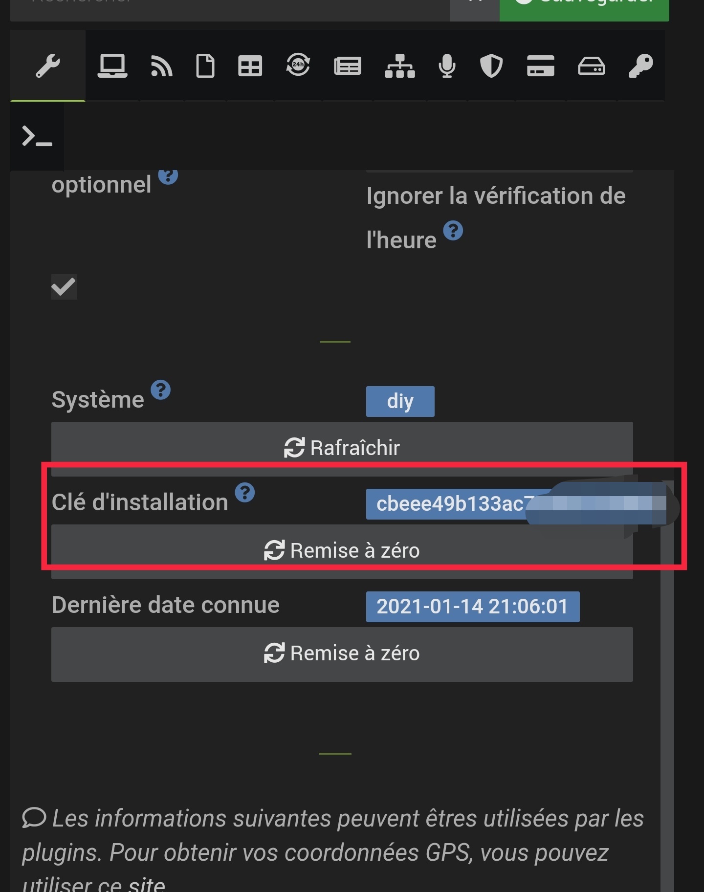

  • la clé d’installation jeedom est contenu dans le backup (c’est ma préférence)
