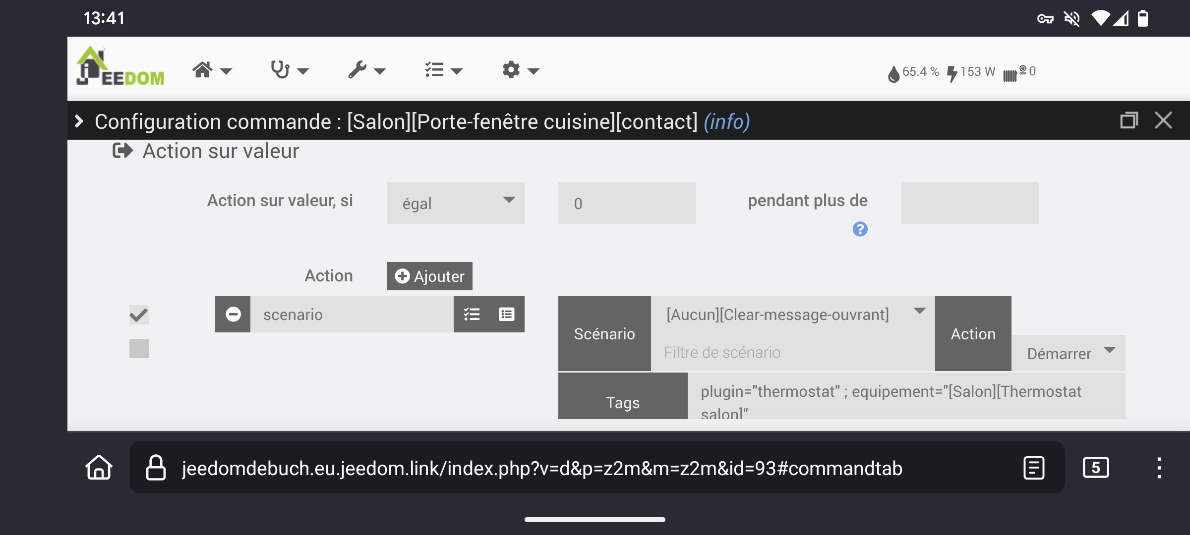

Merci je vais tenter de metre ça en place. Mais je vois pas encore comment passer les tags vu que ce ne sera plus un appel via la commande.
Tu peux faire un screen de ce que tu as déja ?
Parce que je n’arrive pas bien à visualiser ce que tu fais

Ah mais oui quel idiot je pensais l’avoir mis dans mon premier post.
Merci pour le screen.
Alors oui effectivement, si ton scénario n’est pas déclenché par l’action sur valeur d’une commande, tu ne pourras pas pousser ces tags.
Cela dit, au vu de ce que tu passes comme tag, je pense que tu dois pouvoir faire une table de correspondance directement dans le scénario non ?
