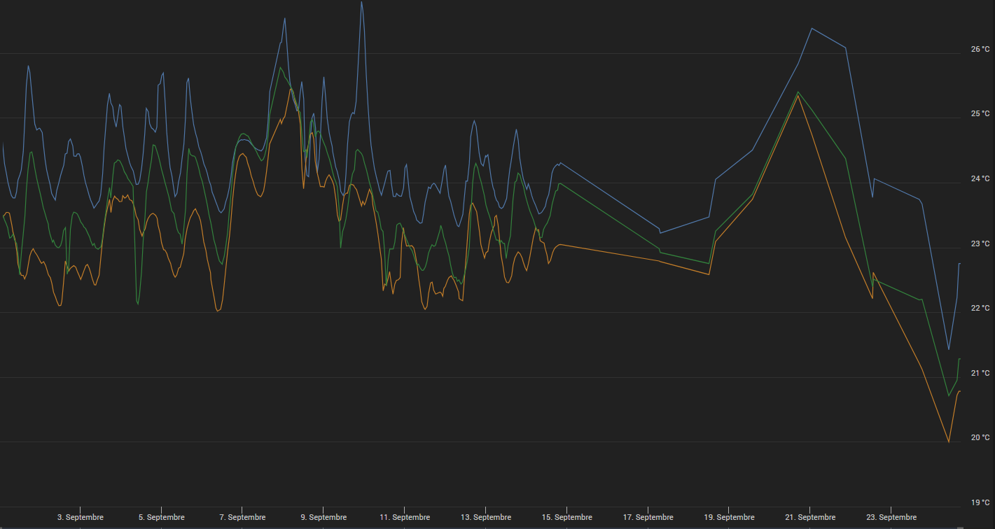

Depuis le 14 septembre à ~20h00, les historiques associés aux commandes de mes devices du plugin MyTado ne remonte qu’en moyenne trois valeurs par jours, alors que c’était largement plus fréquent avant, comme on peut le voir ici :
(Historiques de températures tirées de trois tête thermostatiques).
Je pense que cela survient suite à l’installation de la nouvelle version et de la nouvelle gestion des appels API imposée par Tado.

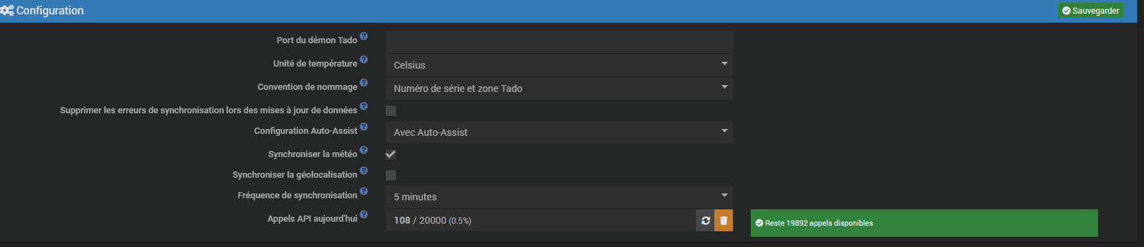

A noter que je possède un compte tado « auto assist » et que j’ai bien activé l’option correspondante dès la mise à jour du plugin :
Vous pouvez voir qu’à l’heure ou j’écris ce message (17h00), il a seulement eu 103 appels à l’API. Cela me semble peu ?
Enfin, je sais pas si c’est normal, mais je n’ai pas de cron attribué à MyTado dans le moteur des tâches de jeedom (j’ai redémarré le daemon au cas où, mais cela ne change rien).

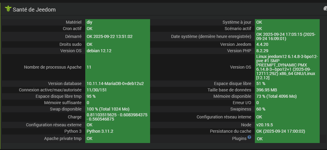

Informations Jeedom
Core : 4.4.20 (master)
DNS Jeedom : non
Plugin : MyTado
Version : 2025-09-24 14:25:07 (beta)
Statut Démon : Démarré - (2025-09-24 15:54:52)

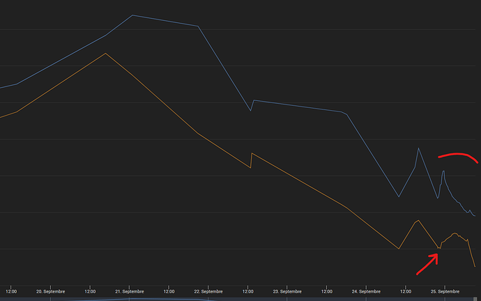

Merci pour ton aide, effectivement après une reinstallation forcée du plugin, c’est revenu dans l’ordre. J’ai maintenant bel et bien un cron mytado dans le moteur des tâches, et les historiques sont de nouveaux rafraichis régulièrement depuis hier soir.
Du coup je ne sais pas ce qu’il s’est passé à l’époque (le 14 sept) de la maj du plugin…
