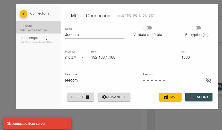

Plus possible de me connecter avec MQTT Explorer
je n’arrive plus à me connecter à mon MQTT installé localement (plugin MQTT Manager)
ce qui m’étonne c’est que j’y arrivais sans soucis il y a quelques mois et maintenant plus rien…
J’ai bien repris le login et mot de passe de ma config MQTT Manager.
Est-ce qu’il faut changer quelque chose ?
Si l’adresse IP 192.168.1.100 est bien celle sur laquelle tourne le brocker installé par MQTT Manager (Mosquito), et vu la page de connexion présentée (avec des paramètres standards), il n’y a pas de raison pour que cela ne se connecte pas immédiatement (sauf si le login ou le mot de passe à été changé entre-temps bien sûr…).

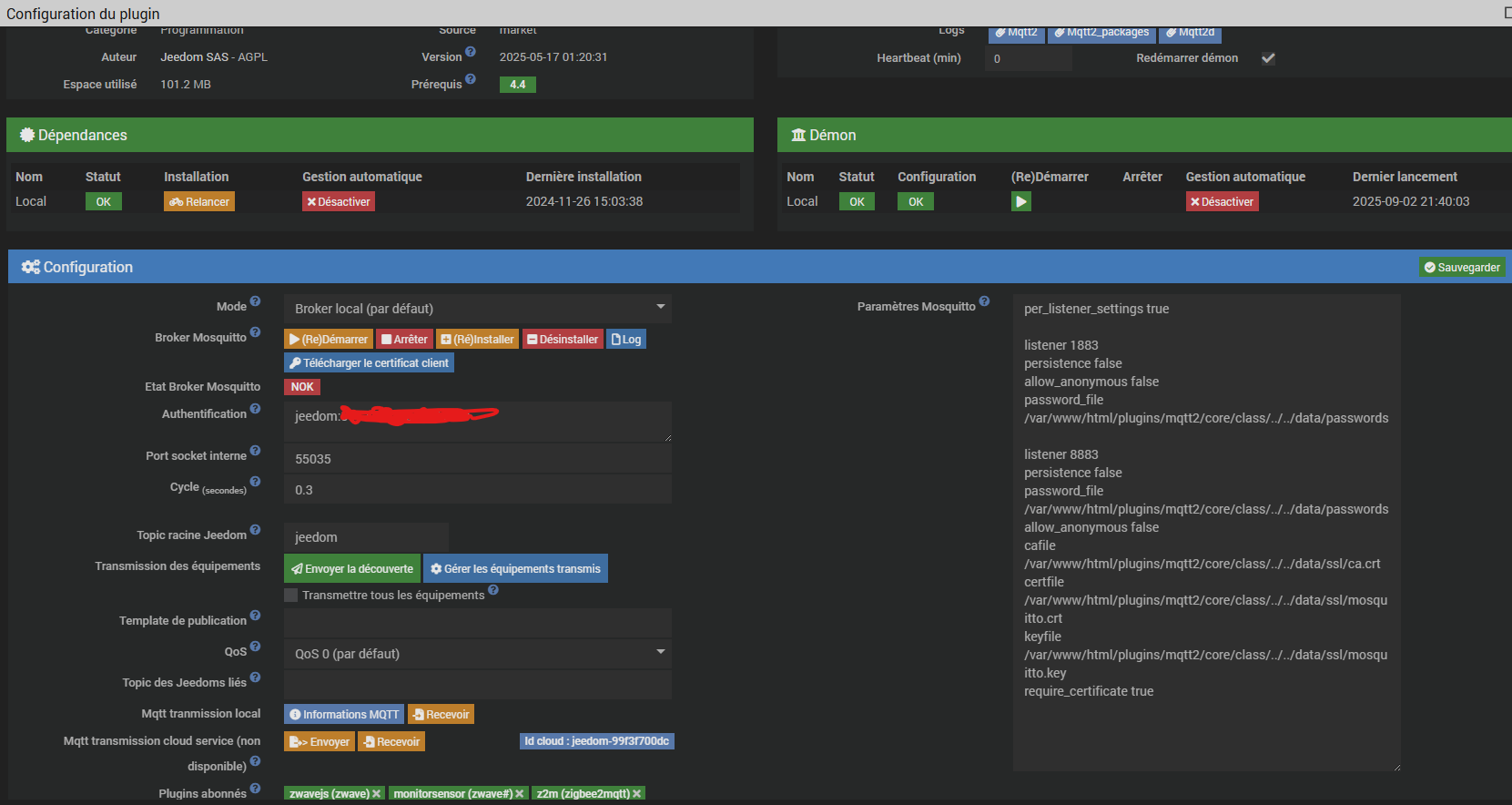

voici ma config MQTT manager ?

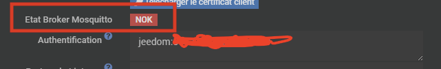

Essayez de redémarrer le brocker, voire de le réinstaller, cela devrait mieux fonctionner…
En effet, j’ai du coup fait « Réinstaller » puis « Redémarrer » et le broker mosquito s’est mis en marche et Mqtt Explorer fonctionne bien
