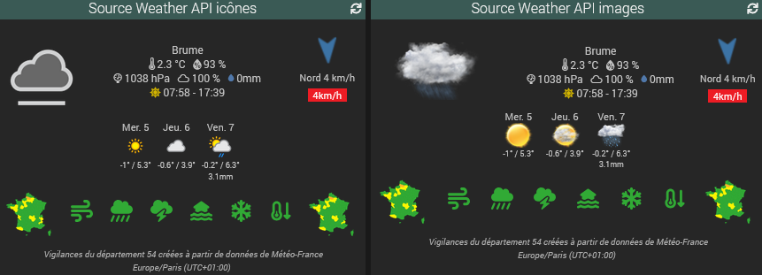

En attendant une éventuelle correction, vous pouvez obtenir un résultat similaire au plugin weather en utilisant plugin-weatherforecast sans que le cloud Jeedom qui provoque votre erreur soit utilisé.
Merci, juste installé et opérationnel.
Encore Merci.
