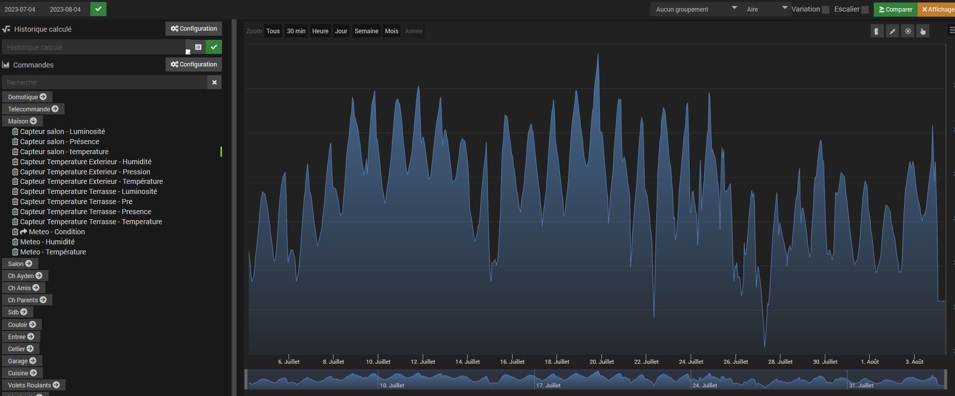

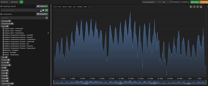

j’ai changé mon thermometre, j’ai utilisé la fonction remplacer pour garder mes historiques.
Pas de probleme sous jeedom j’ai les historiques
parcontre sur JC, impossible de les afficher.

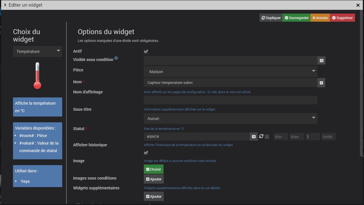

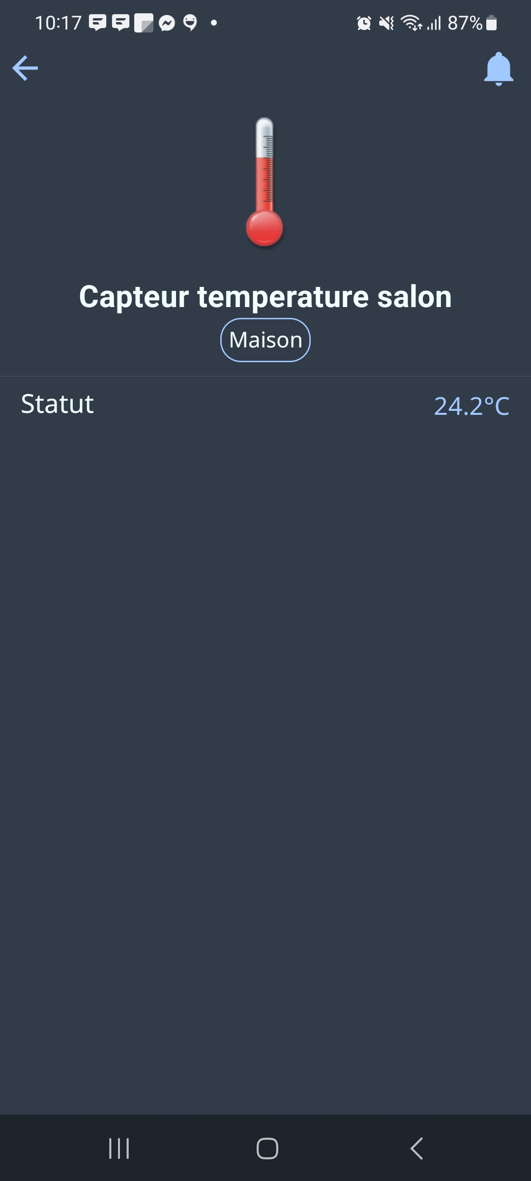

Et donc c’est le cas ? 1 screenshot ?
Voici les captures
merci :slight_smile:

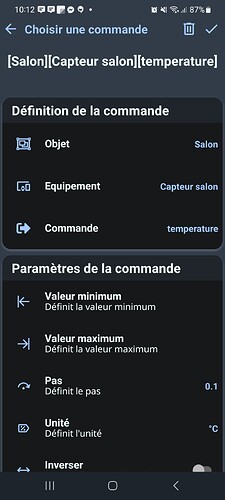

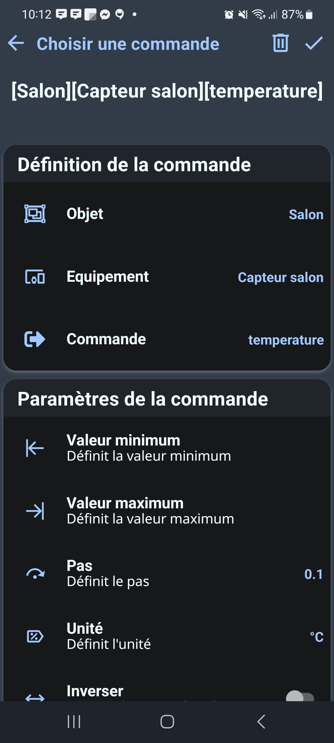

Sur l app JC, clic long sur le widget, editer, tu obtiens bien au niveau du statut la commande que tu attends ?
Oui

Clic court sur le widget, tu arrives sur la vue detail → screenshot ?

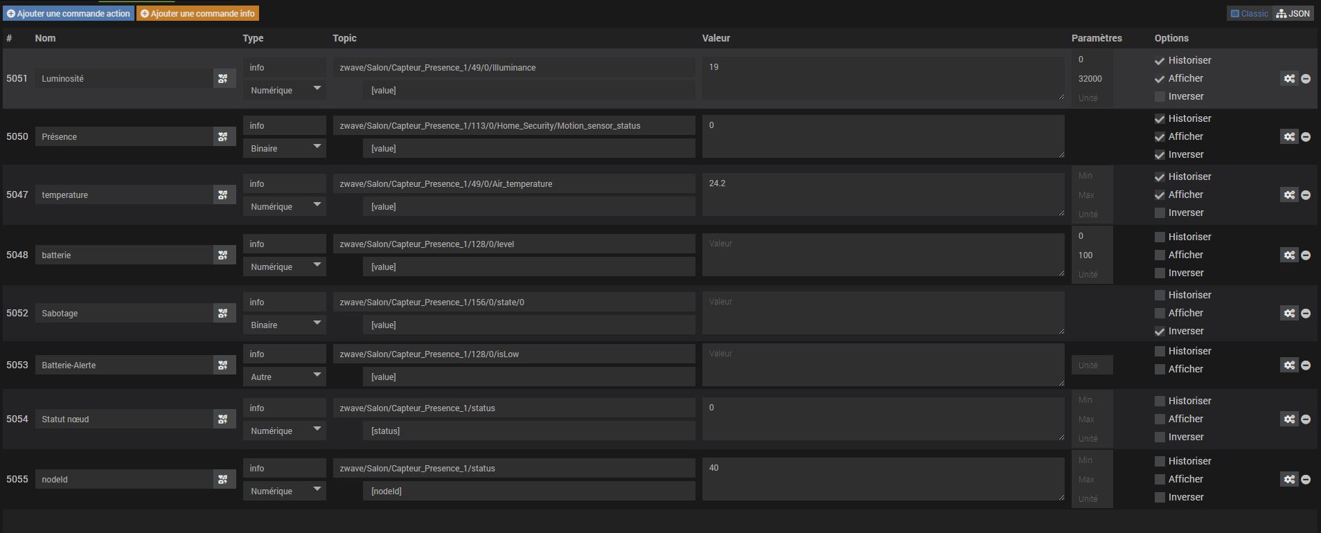

Sur le plugin, sur ton equipement, bouton « debug configuration » → envoie moi par MP le fichier qui a ete généré
mon capteur est un fibaro motion
en faite quand on créer l’element il remonte pas l’info temperature (mode someil), et donc pas de creation d’historique
le fait d’importer l’historique ben jc de me detecte pas l’historique
j’ai donc reveillé le capteur pour que ca force la remonter d’info, et la j’ai eu la fonction historique sur JC
apres j’ai remonté mon historique :slight_smile:
